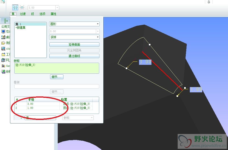

各位前辈看过来;外倒角,直接倒角形状不一样,要用曲面连接嘛?还是有其他方法,,,,内倒角切一个角,但是又要保证跟上面伸出的完整连接。。。
困惑到我这个初学者了,,请大家不吝指教。。谢谢啦
如图1,外倒角
如图1,外倒角
如图2,内倒角,
如图2,内倒角,

发表于 2015-1-7 17:50 | 显示全部楼层
红色框框点右键选择增加。
333
433
发表于 2015-1-7 18:24 | 显示全部楼层
zpj415263 发表于 2015-1-7 17:50
红色框框点右键选择增加。
同感。
倒角可以设置多个尺寸

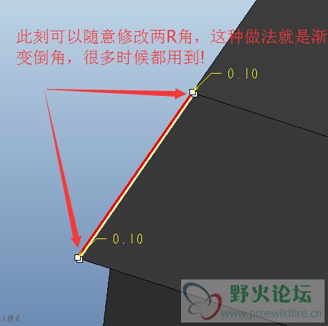

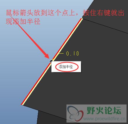

发表于 2015-1-7 18:36 | 显示全部楼层
如果觉得楼上的不清楚或者复杂那也可以这样简单化
