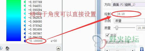

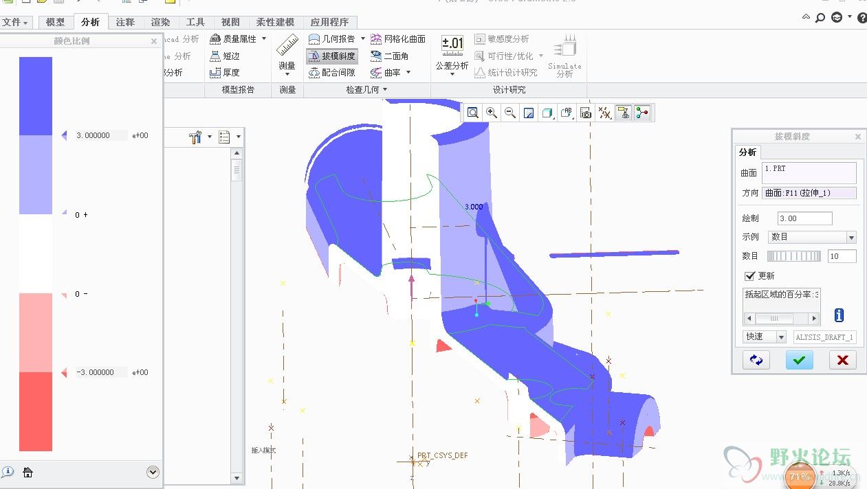

怎么做,才可以显示零件的拔模斜度为多少阿?以颜色和数字显示出来。。。。
我用分析——、拔模斜度——作可以显示颜色,但是不能显示零件的外形的拔模度数为多少。
在线等
请看图片

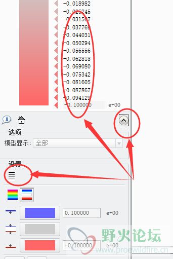

试试这样可不可以接受

 楼主| 发表于 2015-1-7 19:41 | 显示全部楼层
谢谢。最下面的0.1指的是角度? 需要换算把?

发表于 2015-1-7 19:48 | 显示全部楼层
我就把它当做角度操作

 楼主| 发表于 2015-1-8 10:18 | 显示全部楼层
角度为0.1度? 谢谢

发表于 2015-1-8 14:46 | 显示全部楼层
xuexi520 发表于 2015-1-8 10:18
角度为0.1度? 谢谢
蓝色面为大于0.1度,而不是等于0.1度
