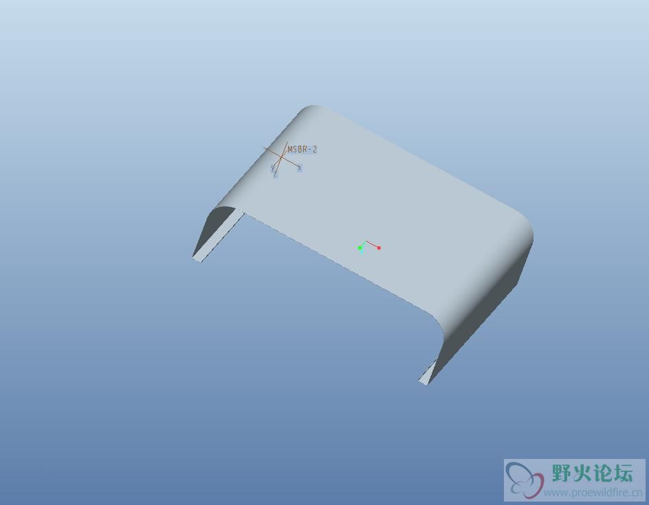

我画了一个天圆地方,采用边缝做了一个扯裂,但是就是无法展开,老是提示无法选取合适的面和边!请问是怎么回事?

能看一下我这个模型怎么展开吗,谢谢!
