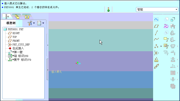

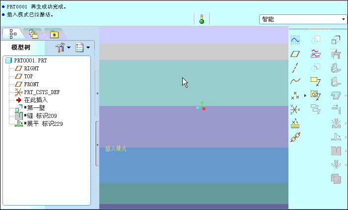

不懂钣金,随便试了下可以哦,看下面两张方法
237
304
发表于 2015-1-7 17:28 | 显示全部楼层
第一个肯定是不是楼主要的效果,曲面缝把圆筒去掉一半了,第二个是OK的,以前一直不注意这样的,现在又学到一点,谢谢了。

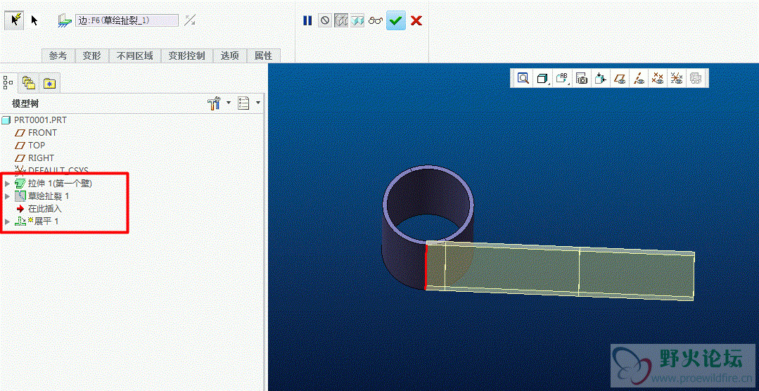

发表于 2015-1-7 20:55 | 显示全部楼层
不知道楼主是不是想要这种效果,附件prt版本为Creo2.0
圆筒展平.rar
50.17 KB, 下载次数: 20
Creo2.0版本
