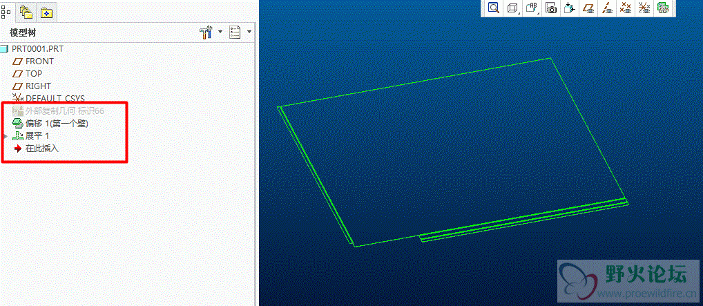

发表于 2015-1-7 22:01 | 显示全部楼层
给楼主再介绍一种方法,见下图,附件prt版本为Creo2.0
钣金件展平(Creo2.0).rar
105.69 KB, 下载次数: 6
Creo2.0版本

 楼主| 发表于 2015-1-8 10:43 | 显示全部楼层
非常谢谢你的指导,理解了过程:
1、将原模型的里侧面或外侧面发布几何特征,这里其实是一个“复制”的操作,此模型保存与否不影响后面模型的使用。
2、新建一个钣金模型,复制几何,这里其实是一个“粘贴”的操作,打开具有发布几何特征的原模型,选定发布几何特征。
3、将复制几何偏移1mm,这里的偏移同时也兼具“实体化”的的功能,从此模型有了面积、体积,注意几何偏移厚度的方向要正确,偏移方向无所谓,最终要和原模型尺寸一致。
4、然后就可以被展开了。
586
831
发表于 2015-1-8 11:07 | 显示全部楼层
qqhhdd 发表于 2015-1-8 10:43
非常谢谢你的指导,理解了过程:
1、将原模型的里侧面或外侧面发布几何特征,这里其实是一个“复制” ...
楼主理解的很透彻,一字不差。
