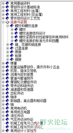

地脚螺栓应该是埋在混凝土里面的,在proe应该怎么画呢
这是小弟的设计手册目录,地脚螺栓怎么没看到呢?

 楼主| 发表于 2015-1-7 09:43 | 显示全部楼层
并且螺栓  垫圈  螺母之类的都没有??

发表于 2015-1-7 10:24 | 显示全部楼层
根据我多年的工作经验,很多民用说法已经不能查看国标了……
地脚螺栓,国标里,就是那些埋在地里弯钩的样子,但是实际中由于加工设备限制,大部分都是焊一块铁板。
还有一些不需要预埋的,L型,一边焊工作台底,一边大螺丝孔,用方头螺丝调整工作台,这些东西也叫地脚螺栓组件,
so,还是要画出来的……
