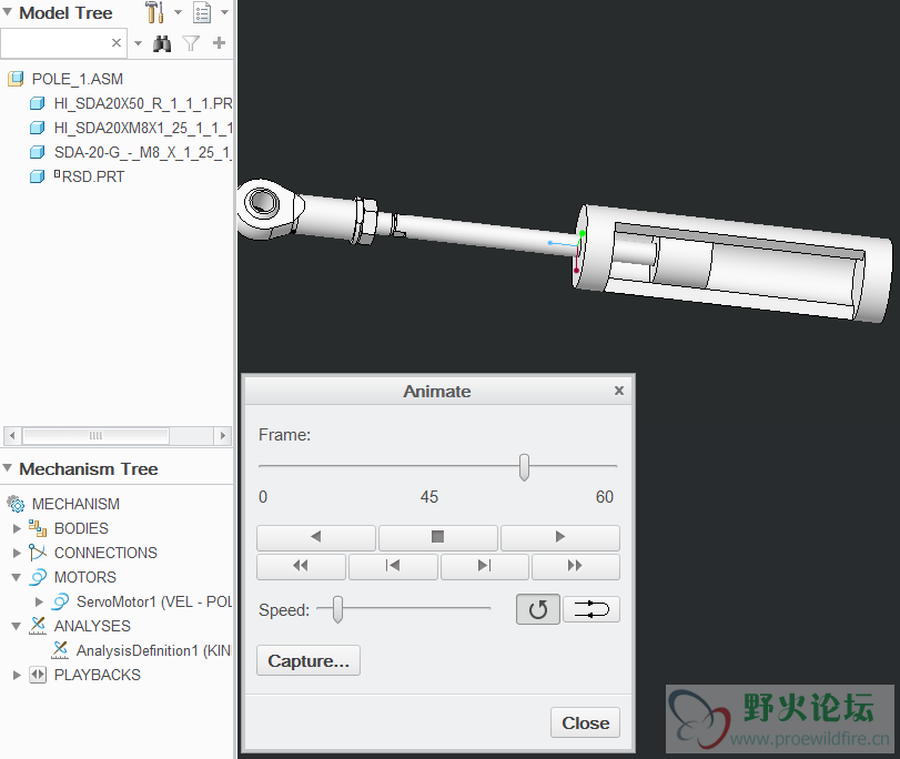

我直接下了楼主不要金币的把另外一部分补出来了(装配时偷懒主体还是楼主的)。楼主的TXT驱动文件我没看懂要怎么运动,不过看图片往复式的;我的做法是在装配时“滑块”里的第三项不要约束(留下一个自由度),接着进入应用里的机械仿真下找到伺服电机里就选刚刚留下的那个自由度,定义速度、方向,之后再分析里根据前面定义的速度和零件长度定义事件时间区间,run一下;最后直接看动画点选speed旁边的“循环”“往复”图标就可以了(图中往复我没点)。效果应该一样,不对的地方求指导。
驱动了一下,还可以
驱动了一下,还可以
