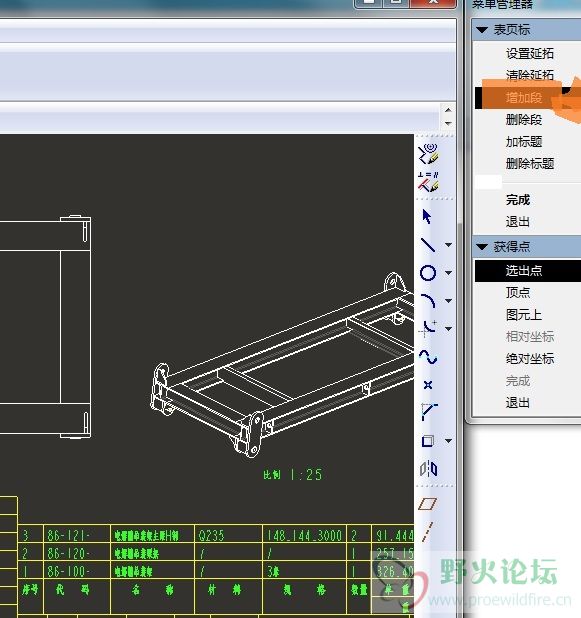

请大侠帮忙。出工程图时明细表太长,冒出了图框,如何设置让明细表拐弯呢?谢谢!

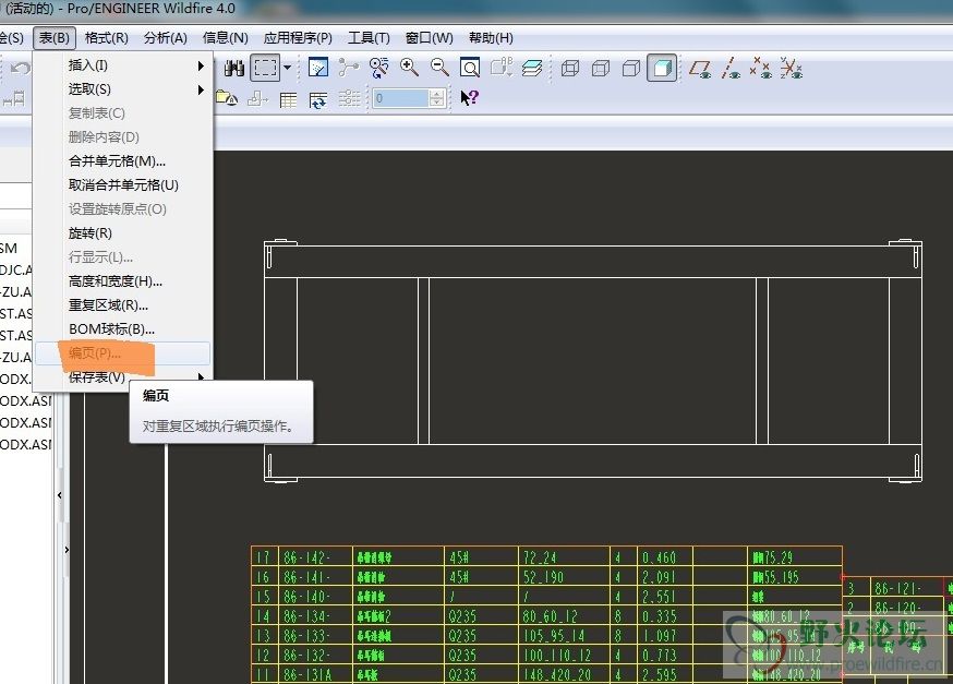

先选中表格

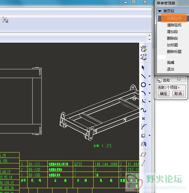

表——“编页”——“设置延拓”
点选希望拐弯的位置,
这时上面的部分就不见了,
——“增加段“,
点击希望拐弯后的起点位置及终点位置。
然后对齐拐弯后的部分就可以了。
然后拐弯后的部分可以”增加标题"
"页眉“或”页脚“。

对不起,还要请教一下,为什么我选中表格后点击编页后提示我不能设置拓延呢?
94
 楼主| 发表于 2015-1-7 09:19 | 显示全部楼层
为什么我的明细表不能设置拓延
昨天求助明细表拐弯问题,有朋友指导了,需要编页,设置拓延,但我一点击编页就提示我无法设置拓延,使得我无法继续进行了,为什么无法设置拓延呢?请高手指点,谢谢!!
94
 楼主| 发表于 2015-1-7 18:09 | 显示全部楼层
