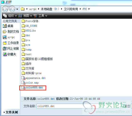

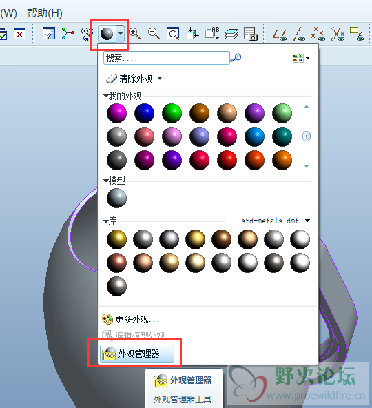

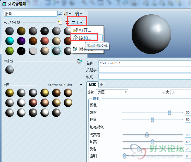

方法如图所示
pic1

发表于 2015-1-6 11:16 | 显示全部楼层
我把颜色文件复制到
D:\Program Files\PTC\Creo 3.0\F000\Common Files\graphic-library\appearances
然后选择添加,也可以用

发表于 2015-1-6 12:51 | 显示全部楼层
关掉proe后,再打开还会有之前加载的颜色文件吗?不会每次用都要设置一次?
542
770
发表于 2015-1-6 14:38 | 显示全部楼层
我原来在creo1.0中只添加一次就可以永久使用了
但是今天在creo3.0中添加,重新启动后,就不行了
原因不明
