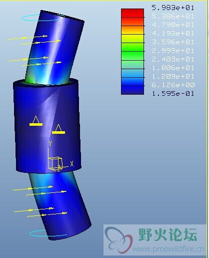

做的静态分析,不知道这个单位是什么意思,5.983e+01代表的是不是59.83 MPA  如果后缀是+03    是不是变成5983MPA了, 而这个结果,是不是我设计的轴承,所能承受的最大应力, 还是相应的力做用在轴上,产生的最大应力,还有最小应力, 然后,对应轴承材料相应的许应力,如果分析的最大应力大于材料的许应力,称为不合格设计,反之,如果小于是否就是合格。希望有高手指点,讲的越详细越好,先谢了, 111.jpg

显示结果时有选择显示应力还是应变以及单位,另外采用FEA所得的最大应力和实际应力情况是有出入的,跟网格划分和载荷,约束都有关。

发表于 2015-1-6 08:08 | 显示全部楼层
单位要看你软件的设置了,至于后面的最大应力超过需用应力就不行的。

用的是PRIE 5.0  中的Mechanica  做的是静态分析, 输出的值是应力 单位MPA,再不要说什么设置的单位问题了。 问题一  5.983e+01代表是多少MPA,怎么个算法,  问题二,怎么算是合格, 是不是分析结果的应力值小于材料应力值算是合格,还是其他意思。谢谢

发表于 2015-1-6 21:42 | 显示全部楼层
5.983e+01=59.83 这是科学计数法
