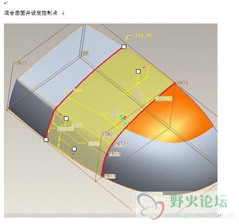

发表于 2015-1-6 08:12 | 显示全部楼层
给个例子给你看看,
217
229

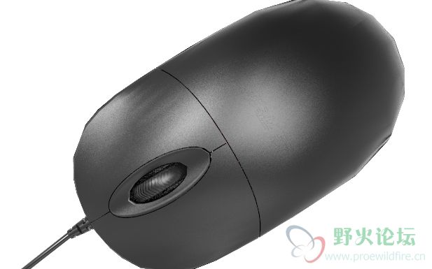

 楼主| 发表于 2015-1-7 15:41 | 显示全部楼层
做出来了,但上壳R过小抽壳1.5MM又是个问题抽不了??

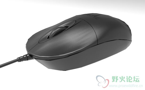

 楼主| 发表于 2015-1-19 14:36 | 显示全部楼层
壳抽好了用的是偏移方法顺便渲染了下

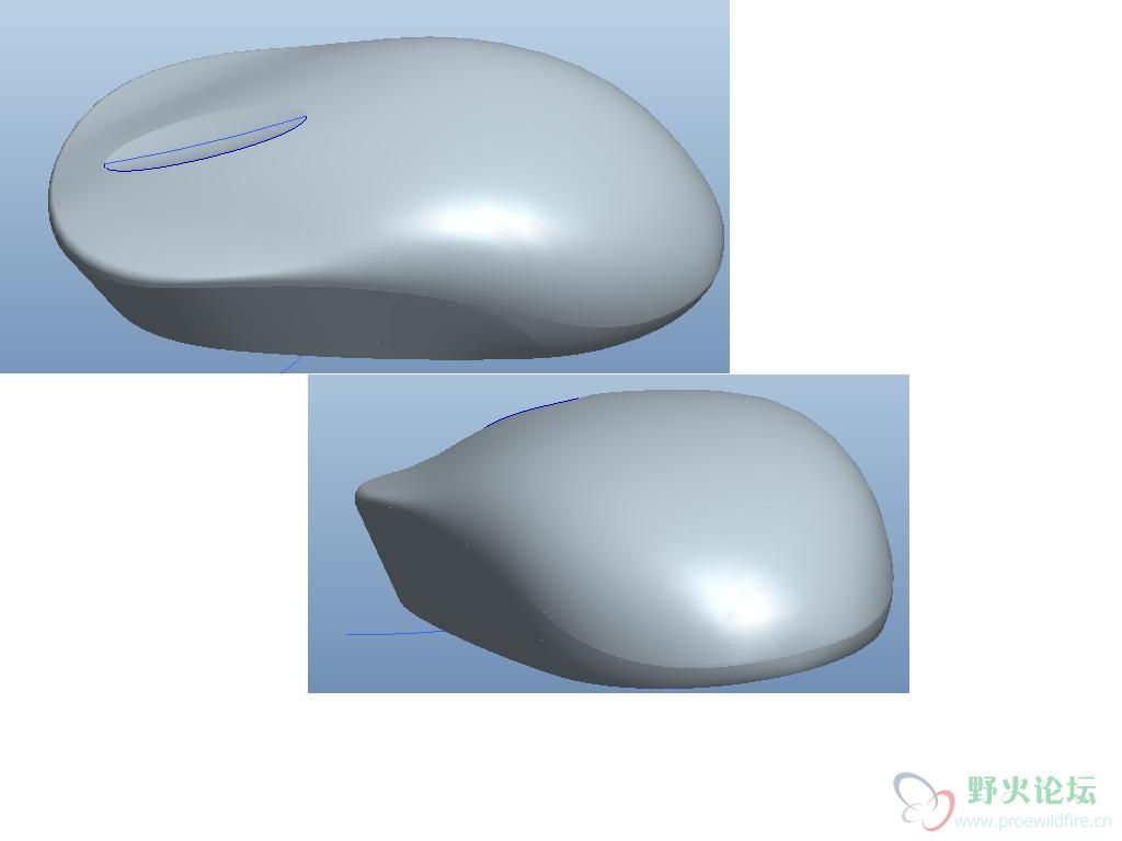

发表于 2015-1-23 08:23 | 显示全部楼层
ddd
161
176
发表于 2015-1-23 08:33 | 显示全部楼层
很漂亮,而且如果曲面再流畅些就更完美了!
 楼主| 发表于 2015-1-24 10:02 | 显示全部楼层
谢谢,曲面是光滑的图片只是截了个图还没正式渲染,我是放入第三方渲染软件里渲的(机子太慢渲染要老半天
