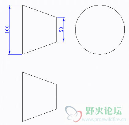

[求助] 导出.dwg或者dxf后,在cad中尺寸全变了

发表于 2015-1-5 19:38 | 显示全部楼层 |阅读模式
有一个办法是算出缩放倍率,在里CAD进行缩放图元。
但是转换中如果能直接保证尺寸的话更好。
发表于 2015-1-5 20:40 | 显示全部楼层
导出的时候没有1:1 直接按照你当时做dwt的比例了
326
447
发表于 2015-1-5 21:39 | 显示全部楼层
前段时间刚刚遇到,大师的意见:
creo工程图转cad必须在config中添加
dxf_out_drawing_scale yes
dxf_out_scale_views yes
希望能帮到你
94
961
1254
希望之星勋章宣传大使勋章

我都是直接放大25.4倍....

 楼主| 发表于 2015-1-22 18:31 | 显示全部楼层
确实是比例不对。
