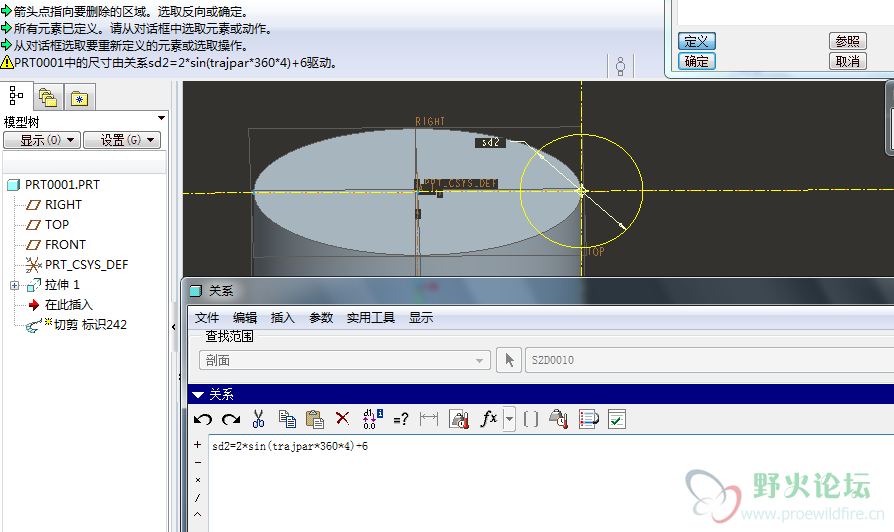

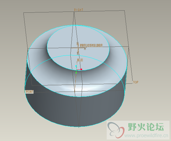

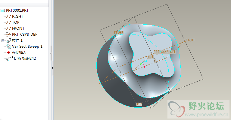

看图,我用同一个关系式驱动圆,一个是扫描切口,一个是可变剖面扫描,出来的东西不一样,扫面切口的根本没有利用关系式,原因是什么?麻烦说清楚点,关系式这部分一直不是很懂,哎。。。。

什么叫可变截面扫描?你的模型变截面就是通过关系式实现的,普通扫描不具有变截面功能,关系式不起作用才正常

使用变截面扫描。

使用螺旋扫描也可以
