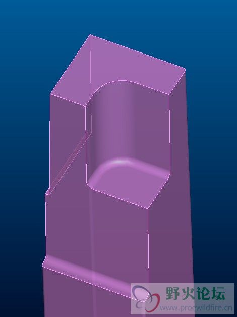

导入的三维图不知道怎么方便快速

不太明白,建议描述再详细点,贴张全局图片

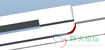

原先是这样的
原先是这样的
原先是这样的

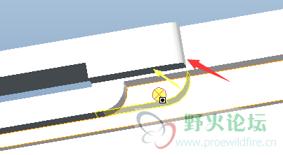

然后想延伸到箭头的位置

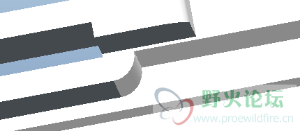

最后是这样的

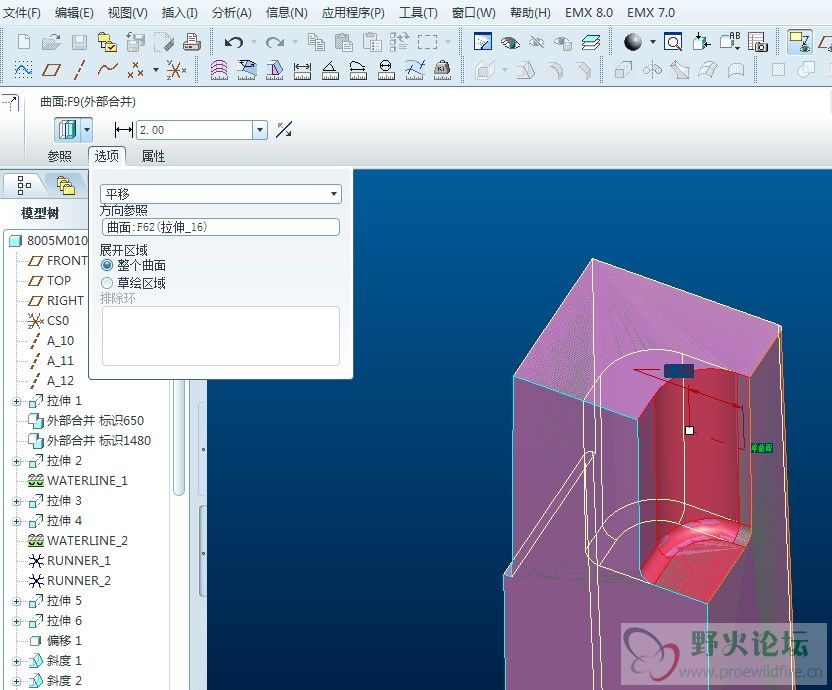

有,用偏移命令,选项里面有个平移
唯独 发表于 2015-1-5 16:06
我是用拉伸的,就想看看还有其他方法没有
看一下所示:
偏移前
偏移前
偏移后
偏移后
