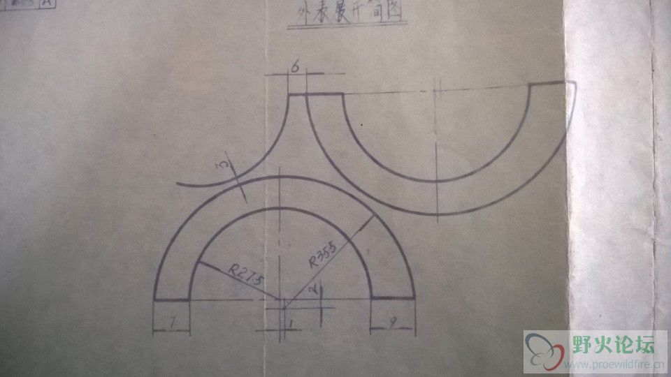

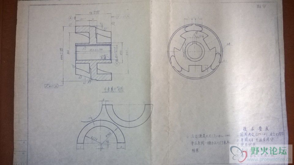

[求助] 求助这个滚模的proe建模方法
发表于 2015-1-5 10:59 | 显示全部楼层 |阅读模式
总图
总图
406
566
发表于 2015-1-5 12:16 | 显示全部楼层
可否给个实物照片再看看勒。 光看图有些难哦。
 楼主| 发表于 2015-1-5 12:33 | 显示全部楼层
加工饺子的那个滚模
加工饺子的那个滚模
就是里面加工饺子的那个滚模。不知道该用什么方法建模,求大神指导
66
发表于 2015-1-5 15:57 | 显示全部楼层
先弄一个平滴,再环形弯拆试试。或许可以
340
374
发表于 2015-1-5 16:28 | 显示全部楼层
混合扫描应该能解决这个问题,关键是曲线究竟是什么?函数?还是空间曲线?
大家好才是真的好!
发表于 2015-1-5 23:37 | 显示全部楼层
这个有点挑战啊,这个是个好东东,实用,
函数和空间曲线这些都不用去考虑,这是一个实际的东东,得从加工的方式来多想,是一个不停转动的产品,四轴的CNC能加工的画法,先画出可转动的圆柱体
再好好运用展平图的线画出渐变的线,
线出来了就快了
1087
1332
发表于 2015-1-6 07:47 | 显示全部楼层
饺子机。先用饺子扫数据 根据数据建模
知识共享快乐无比
102
119
发表于 2015-1-6 15:51 | 显示全部楼层
这个好复杂,看图纸像是老产品了,看了半天没想象出结构,惭愧啊
279
336
发表于 2015-1-7 10:41 | 显示全部楼层
诶,。proe用时间长了,空间想象能力大幅下降,想象不出来了
383
541
发表于 2015-1-7 23:19 | 显示全部楼层
你的2D图跟实物区别蛮大的。感觉2D图纸有点问题。
