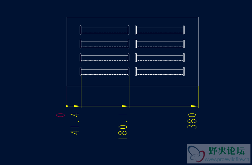

如何在Creo3.0中设置纵坐标标注时的箭头消失。在Config中是对应哪一项?如图

绘图配置文件中设置以下参数:
ord_dim_standard=std_ansi

 楼主| 发表于 2015-1-5 14:59 | 显示全部楼层
Creo3.0 默认是这个啊

 楼主| 发表于 2015-1-5 15:02 | 显示全部楼层
纵坐标标注不像第二张图那样居中...

发表于 2017-12-21 15:25 | 显示全部楼层
请问你这个数字居中是怎么弄出来的,我的怎么都在上方?
