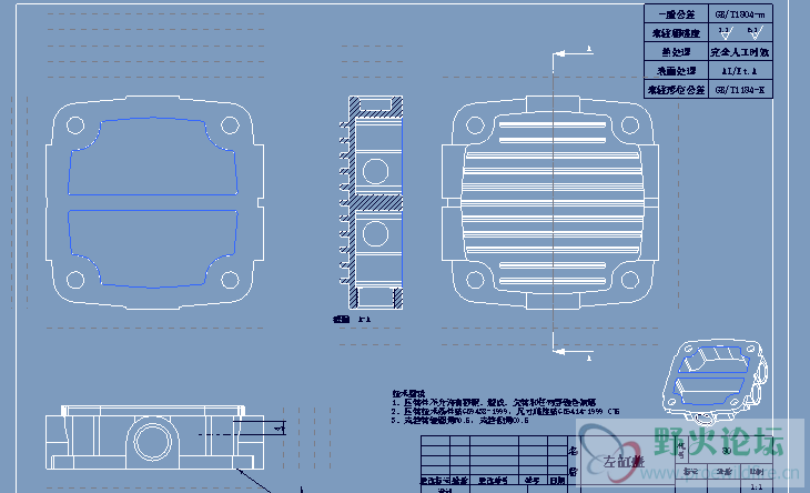

大家好。我上次做好工程图保存好,刚才打开后发现某一页的尺寸标注全不见了,如图。同一个文件里其他页面的都在,就这一页的不见了。这已经是第二次了,以前也有过一次,我没在意。有人知道是怎么回事么?求指教。

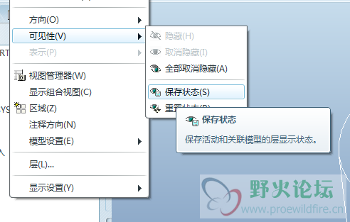

尺寸丢失原因不清楚,在PRT里面隐藏草绘后点击视图,点击状况,点击保存状况,就可以了。

 楼主| 发表于 2015-1-4 10:36 | 显示全部楼层
我试了下,确实可以。谢谢
