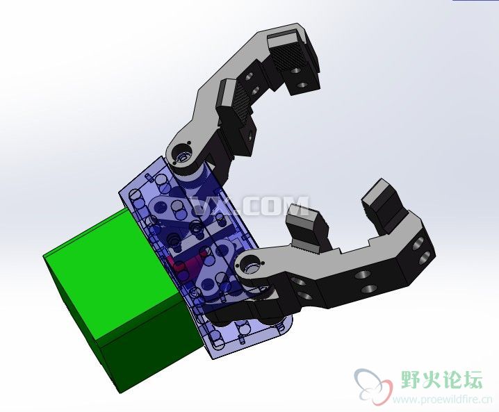

proe /Creo可以实现吗?
在solidworks里面,可以定义剪刀的左右2部分始终关于中心轴对称,或者气爪,两个爪子一起合拢一起打开,proe 里面貌似做不到,普通的约束只能先拖动一边。

 楼主| 发表于 2015-1-4 16:37 | 显示全部楼层
钟汉昌 发表于 2015-1-4 09:03
组建下镜像零件如何?
如附件图所示
拖动一侧爪子,另一侧会同时在动
气爪1
气爪1
66

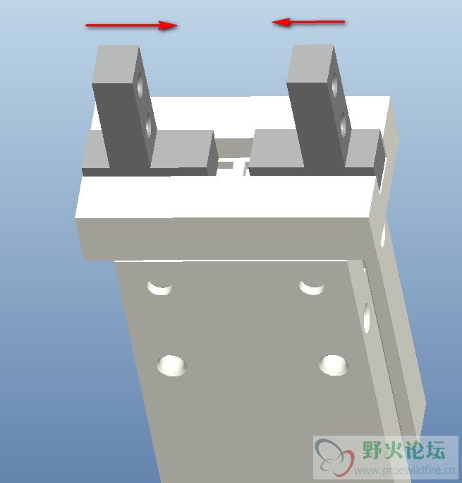

 楼主| 发表于 2015-1-9 12:47 | 显示全部楼层
凄月★狼魂← 发表于 2015-1-7 10:37
proe做这个也很简单啊,两个抓抓 销钉约束,抓抓与气缸之间肯定还有两截连杆,连接也用销钉,气缸轴滑动就 ...
请看我第一个图,那个没有连杆,如果我只想实现2个块平移对称呢?
第二个图我承认混淆大家了。。因为我实际的气爪里面并不显示你所提的那些连杆和销钉,我也不用画出来,
气爪
气爪

发表于 2015-1-9 12:49 | 显示全部楼层
第二个图我承认混淆大家了。。因为我 ...
一样的道理,结构中没有连杆,那你可以画个带轴的连接参考,结构中隐藏不就行了?
 楼主| 发表于 2015-1-9 21:17 | 显示全部楼层
那样太麻烦了,虽然可以实现!
 楼主| 发表于 2015-1-9 21:25 | 显示全部楼层
虽然可以实现!但我只想像效果的呈现而不是实际机构构成。
不过还是谢谢你热心回复
