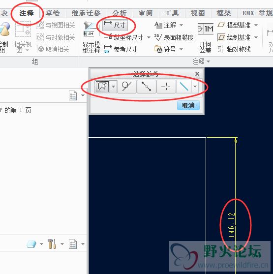

好久好久没用这个软件了,今天有以前的同事让帮忙做个图,忽然发现工程图的标注不会了。就是任意两根线之间想标注一个尺寸,看看两根线之间有多长。例如图片中问号所示的两根直线之间的距离怎么能标注出来呢?用的版本是刚下载的Creo3.0

发表于 2015-1-3 16:19 | 显示全部楼层
都是大同小异,这是3.0

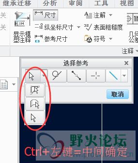

发表于 2015-1-5 15:11 | 显示全部楼层
标注时要按住CTRT键选两条线

jmtsqwq 发表于 2015-1-3 16:19
都是大同小异,这是3.0
这个做法只能选定1根直线,我想知道的是怎么选定2根直线,然后标注出2根直线之间的距离。

发表于 2015-1-6 19:30 | 显示全部楼层
Ctrl+鼠标左键选择 ,中键为确认放置
看来大家没弄明白我的意思。我是说任意两线的距离怎么标注?
