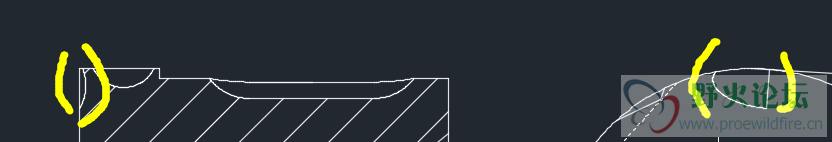

发表于 2015-1-2 17:26 | 显示全部楼层 |阅读模式
如题  看下面的图吧

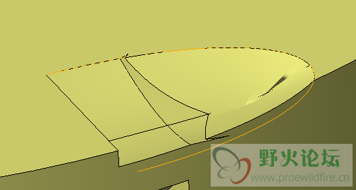

 楼主| 发表于 2015-1-3 17:29 | 显示全部楼层
jmtsqwq 发表于 2015-1-3 16:22
你想画的什么?你是补面还是整个产品扫描?
我扫描切除视图的部分   扫描后不知道为什么是我贴出来的那样   哎

发表于 2015-1-3 18:19 | 显示全部楼层
中间的部分干涉了,换另一种方法操作!做曲面切吧。或者把没有钢料的位置的曲线做直

 楼主| 发表于 2015-1-3 19:15 | 显示全部楼层
谢谢  特征干涉很郁闷啊   哎  回头试试

发表于 2015-1-3 19:17 | 显示全部楼层
方法很多,只要简单的不要复杂的!

发表于 2015-1-4 12:01 | 显示全部楼层
有烂面吧,可以先把烂面的地方切掉

 楼主| 发表于 2015-1-4 12:06 | 显示全部楼层
做出来了  曲面加厚除料   谢谢大家的意见   木木哒
