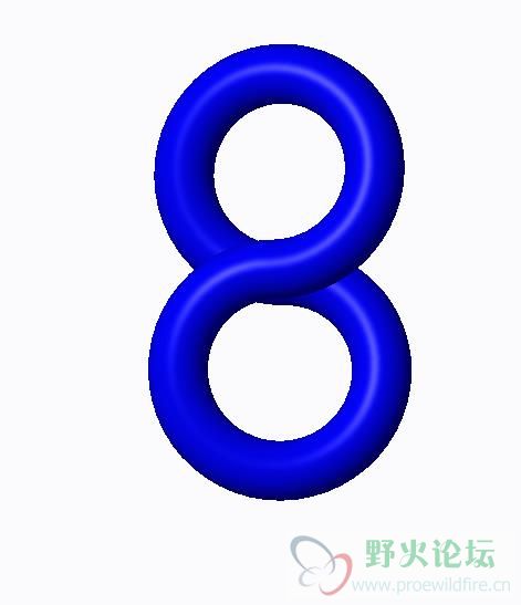

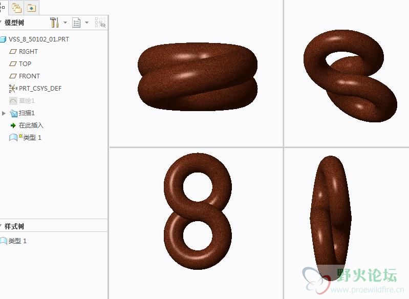

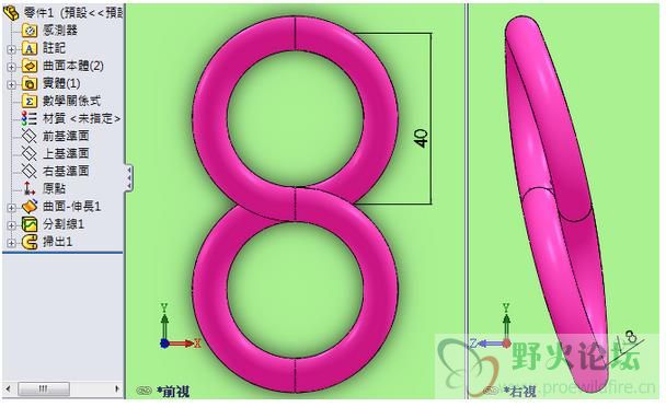

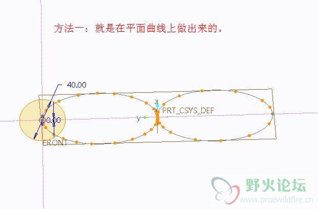

方法一
360截图20150102161308739.jpg 360截图20150102161245210.jpg 360截图20150102162558179.jpg

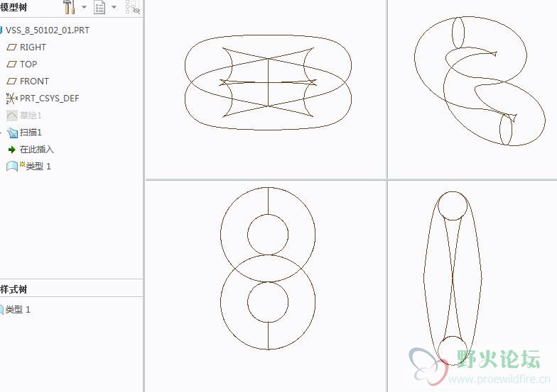

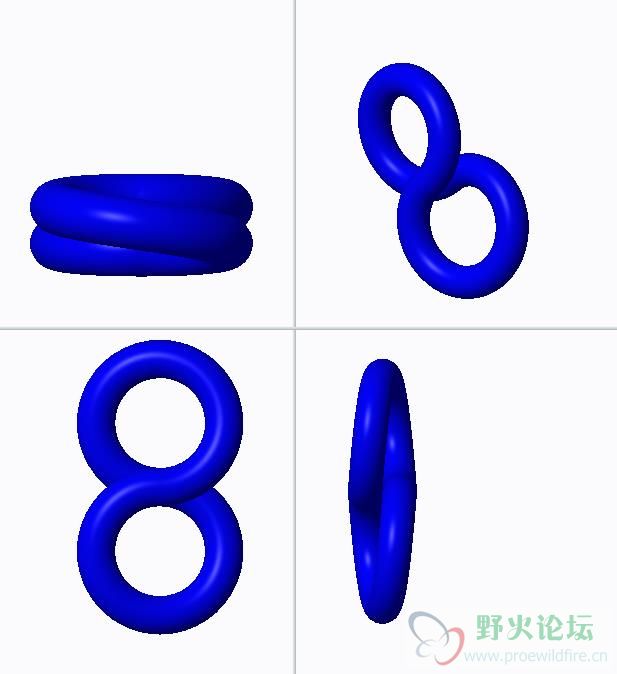

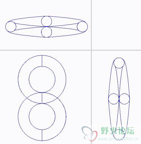

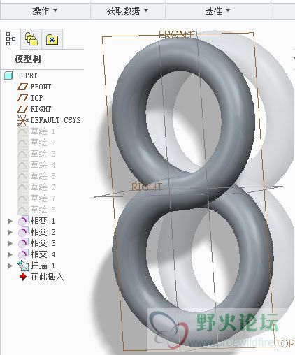

方法二
360截图20150102090812906.jpg 360截图20150102093036440.jpg 360截图20150102090922877.jpg

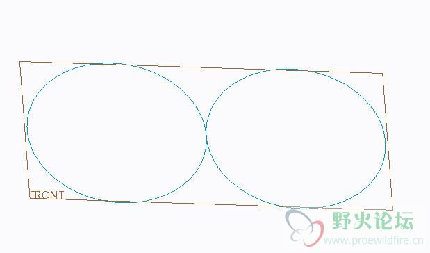

草绘线怎么画出来的。

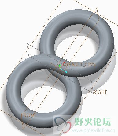

我做出来了,曲线相交,得到扭曲的8,然后扫描。
要点是要得到那个扭曲的线,在平面上肯定画不出来。所以得借助“相交”这个工具,真神奇啊,只要在TOP面画个半圆,FRONT面画个斜线,然后选择这两段线,点击“相交”就能得到那个扭曲的线.......其它就不需要说了。

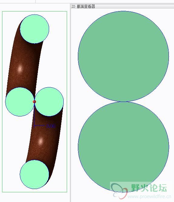

再给你个截图,应该有所启发。
