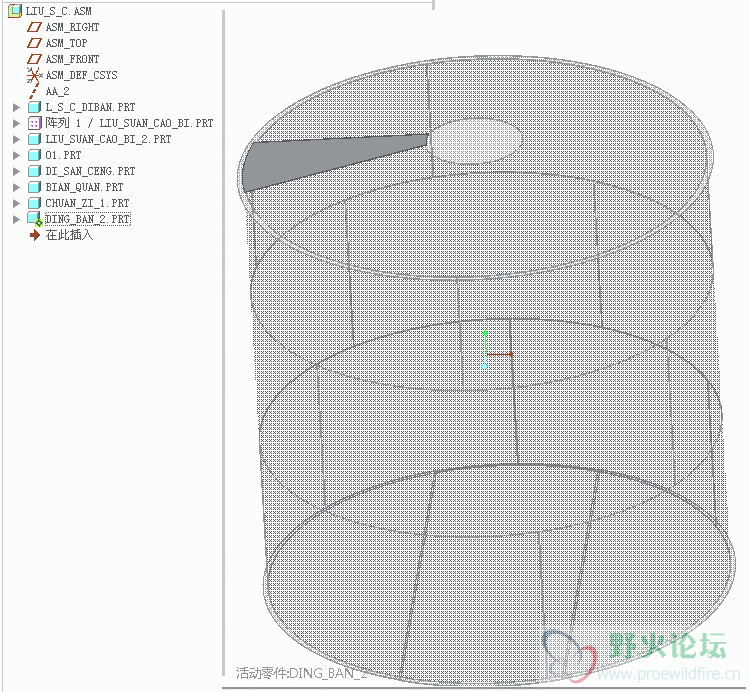

发表于 2015-1-1 16:12 | 显示全部楼层 |阅读模式

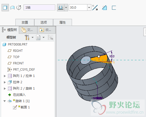

这个顶板,能阵列,但就是不显示实体,只有线框。
333
433
 楼主| 发表于 2015-1-1 16:50 | 显示全部楼层
没想到在组件里阵列出来了。
355
511

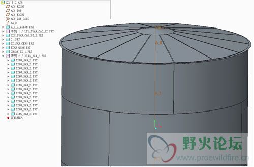

发表于 2015-1-2 11:57 | 显示全部楼层
储罐?这不就阵列好了吗

 楼主| 发表于 2015-1-2 16:04 | 显示全部楼层
一开始我想在元件里阵列,根本做不出来。看来在元件模块里根本不能阵列一些复杂特征构成的实体。
然后我在组装里就阵列出来了。总结:在组装模块里才能把那复杂特征的实体看成一个整体,才能阵列。
另外,我在组装模块里新建零件,并利用其它零件的特征做参照,来画所需零件,我这个是不是就是传说中的“自顶向下设计”呢?

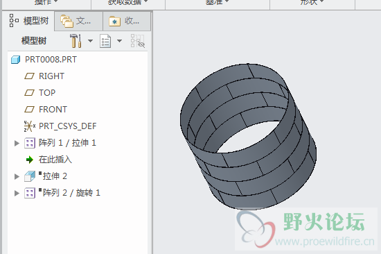

发表于 2015-1-3 15:02 | 显示全部楼层
看了你的文件。你之所以出不来是因为你的拉伸往外除料特征。阵列以后自己把自己除掉了
详细你可以看下你阵列后第二个或第三个拉伸特征。

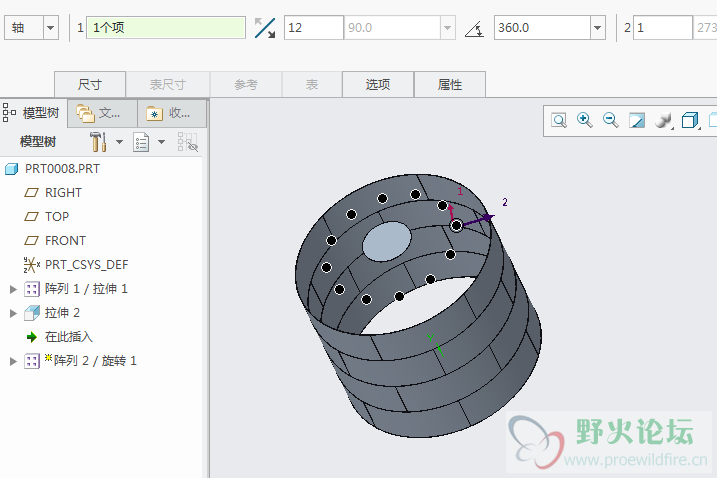

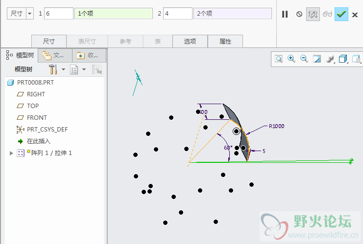

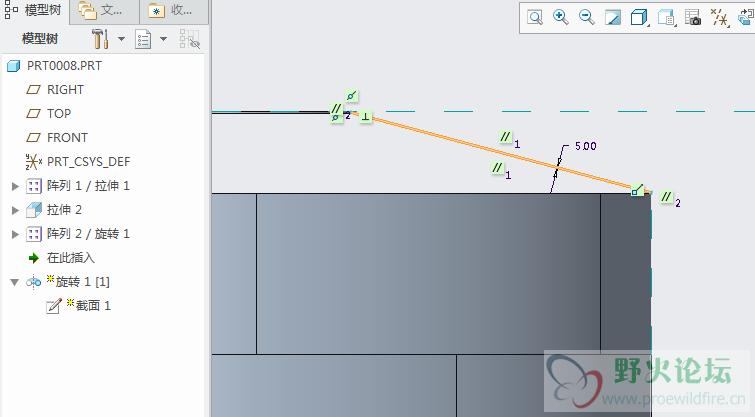

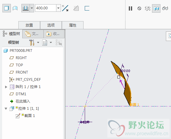

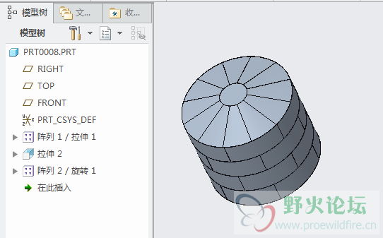

发表于 2018-3-7 08:46 | 显示全部楼层
然后我在 ...

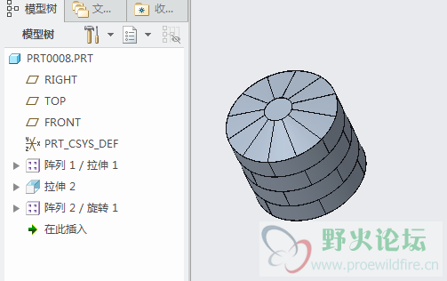

你说的这个情况是不成立的,应该是你的操作有问题,下面这个罐就是在零件下直接阵列出来的,一点问题都没有的
请仔细对照检查一下你的建模操作步骤
一、拉伸圆筒的一个片材
二、阵列形成完整的圆桶面
三、旋转生成顶面一个片材
四、阵列生成完整的罐顶
