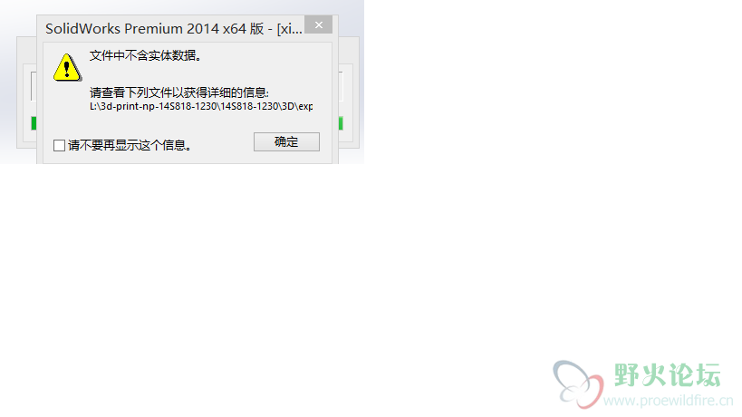

一直在用论坛上的配置问及那,今天转了一个stp出来,发给友方,结果人说打不开,无数据。我用sw试了一下,果然打不开。
显示文件不包含实体数据。
怀疑是配置问题。就找了一下配置文件了。
发现
step_export_format ap214_is
查了一下,默认是ap203_is。。
有什么区别呢?AP203是给通用机械做的,AP214是给汽车行业做的,AP214可以保留色彩資訊。只是据说美国人用203的多,欧洲人用214的多。但203用的应该更广一些。平时使用没发现什么区别,就是214好像文件会更小。。

怎么解决啊,我也出现了这个问题。
发表于 2020-4-7 09:26 | 显示全部楼层
怎么解决的,我的组立档出现了此问题
