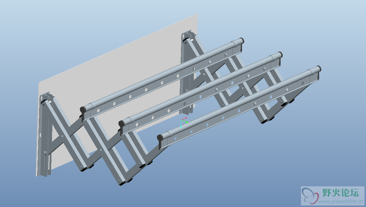

        最近画了个伸缩推拉嗮衣架,如下图。采用销钉连接,现在想看看它能不能承受200斤的力。请问要什么去静态分析,或者什么去分析呢。求高手解答。

衣架伸到最长,最外边栏杆加200斤力,做个静态分析就行

没模型,怎么分析????

用ansys什么的

没的模型哇,怎么搞

楼主我没有学过用Creo来做静态分析这个工作,不过7#说的那个我倒是听说过,你可以试试
