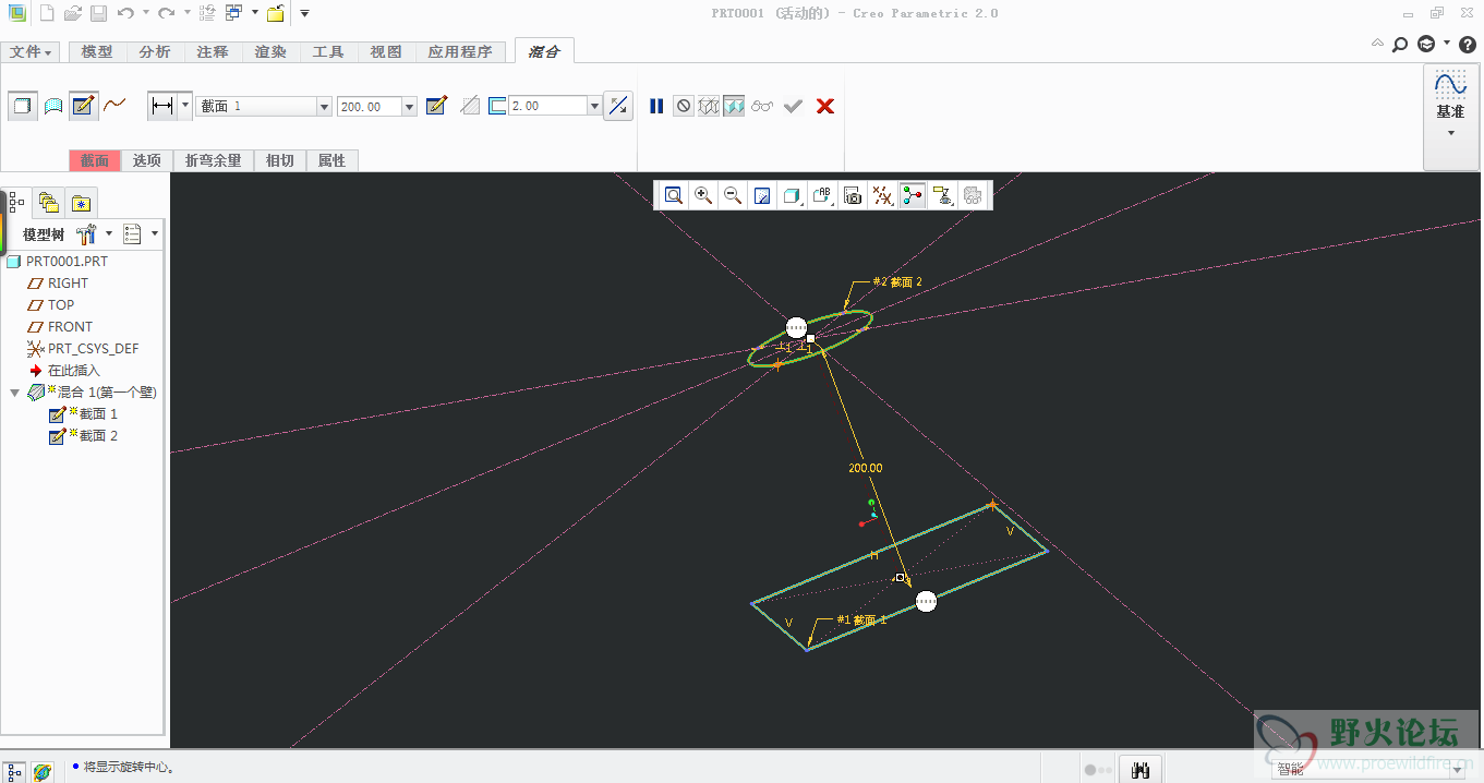

这个钣金件怎么老是画不出来
45
1035
136
1600
热心助人勋章宣传大使勋章优秀会员勋章希望之星勋章

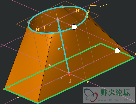

发表于 2014-12-31 14:39 | 显示全部楼层
用扫描混合……
发表于 2014-12-31 14:40 | 显示全部楼层
是这样么,平行混合也可以

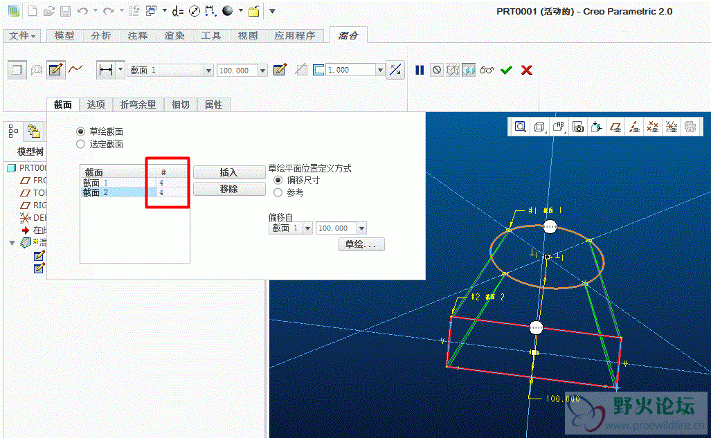

发表于 2014-12-31 16:25 | 显示全部楼层
看看两者的节点数是否相同,起的方向是否一致。
节点数
节点数
起点方向一致性
起点方向一致性

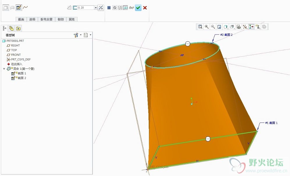

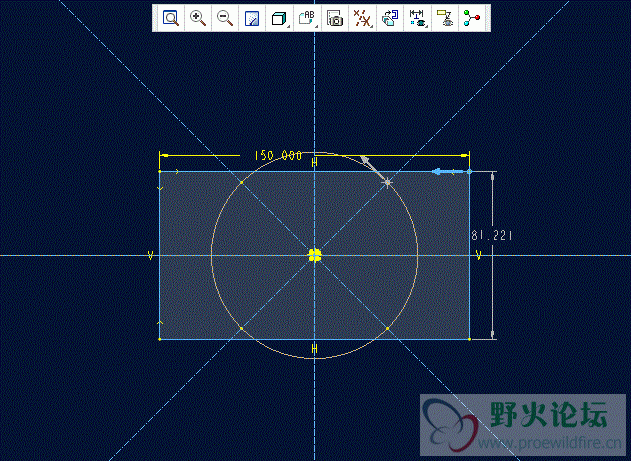

发表于 2015-1-20 21:26 | 显示全部楼层
像这种天圆地方件我们生产上经常用到,实际上,下面的方是要四个角倒圆的,如果在混合时,上面的圆截面用打断的方法取得相同的段数,在展开时会遇到无法展开的情况。所以上面的圆经常用方形加大的倒圆角代替。例如上面本应是直径100的圆,画成边长100的方,然后倒R49.99的圆角,做出的钣金就能完美展开了
