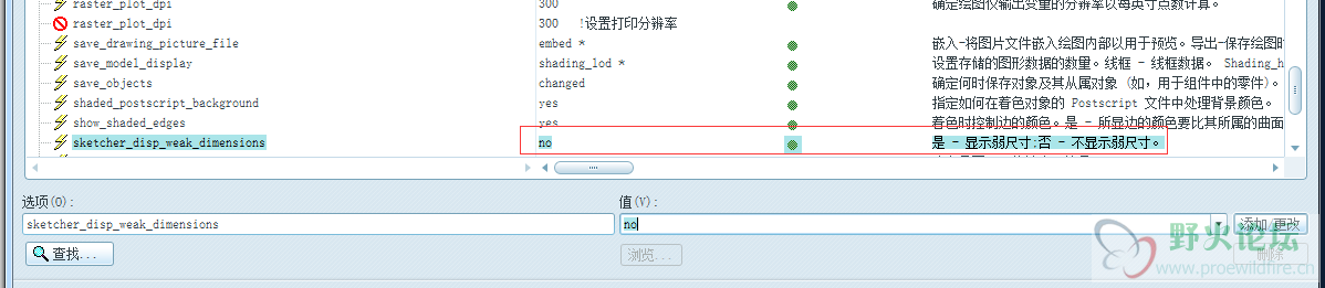

Q:请问草绘中标注时,其弱尺寸怎样能隐藏掉呢?
我找到方法了,设置如图所示:

 楼主| 发表于 2014-12-31 15:26 | 显示全部楼层
CGKYK 发表于 2014-12-31 15:21
有弱尺寸,就说明你标注的尺寸不完整,你把必须尺寸都标注上了,弱尺寸自然会消失
哦,这样啊,看着那么多的若尺寸眼睛都快花了,所以我才想把它隐藏掉。谢谢!

发表于 2014-12-31 19:11 | 显示全部楼层
说得好
