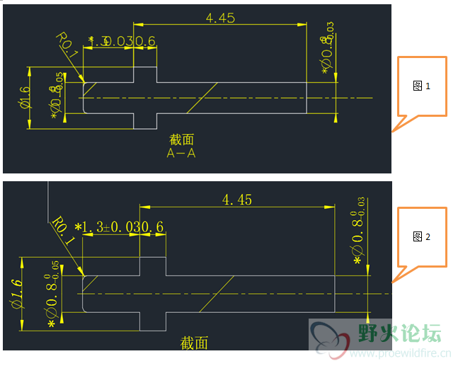

1、各位我现在用的是CERO 3.0M010,做好工程图转出到CAD后,字体会错位,如图1:
2、改用另一种FangSong_GB2312字体后到是不会错位,但是这种字体宽度太宽了,很占位置,如图2
3、请都各位要如何设置才能达到转出后字体不错位,并且宽度不会那么宽。谢谢!

可以试一下长仿宋体。

发表于 2014-12-31 15:21 | 显示全部楼层
以前下载的,希望能帮到你
把 ChangFangSong.ttf 复制到 C:\WINDOWS\Fonts 文件夹里,然后在config.pro 里配置 pro_font_dir C:\WINDOWS\Fonts ,在 proe 字体相关的对话框里选择 ChangFangSong 字体
http://pan.baidu.com/s/1hq5UT16  自己去下载吧

发表于 2014-12-31 15:22 | 显示全部楼层
宽度可以在config里面设定啊

宽度可以在config里面设定啊
请问如何设定呀。谢谢!我不懂这方面的设置。

发表于 2014-12-31 19:02 | 显示全部楼层
在绘图模块下,点击文件,准备,绘图属性,就可以找到文本宽度比例,修改后保存到dtl配置文件中
