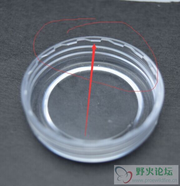

这个一定要装配才能画出!?有没有其他方法!?求高手指点!

切出来不就可以了吗?不一定要装配吧!

那里不是装配的,只是自动牙脱模需要的定位而已!切出一个阵列就好

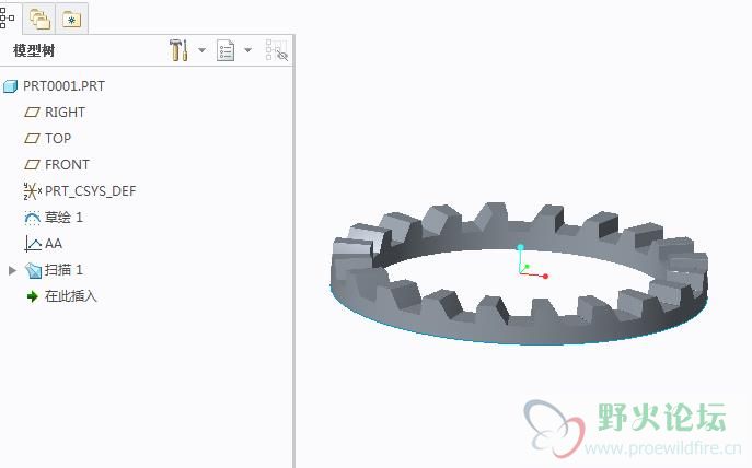

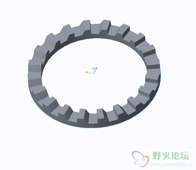

仅供参考。。。因为,竖直的线段不能垂直,最小94°。。。
360截图20141231164303906.jpg 360截图20141231164422627.jpg 360截图20141231164842567.jpg
