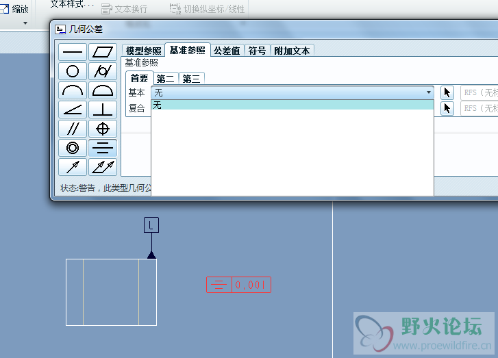

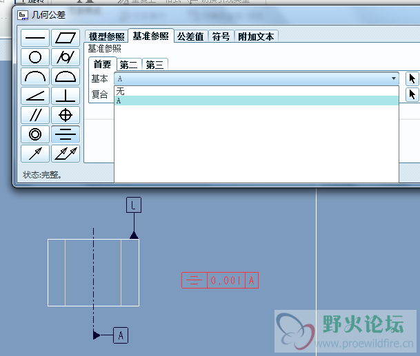

大家好,我在用工程图标注形位公差的时候遇到一点问题,自己定的以任意曲面做的基准,不被软件纳入。可能是我的操作除了问题,我大概讲一下,请大家看看我哪边做得不对。谢谢。
如图1,我显示中间的轴,然后双击这个基准轴,做成基准A。然后做什么公差的时候都可以,在基准参照里也能找到A。
然后我用图2的方法做一个基准L,再做形位公差的时候,在基准参照里面找不到L,如图3。
我的方法一定是有问题的了。想问问大家一般以任一曲面做基准参照的时候是怎么操作的,谢谢指点。
发表于 2014-12-31 21:27 | 显示全部楼层
基准符号用自定义的符号,几何公差用注释,很方便想怎么标就怎么标

8.3 用注释写形位公差
      下图所示是我们在论坛的一道练习题(注释练习03)
    这题主要是练习使用@[text可以为text加左框,以及用text@]可以为text加右框的运用。
    如第一个垂直度,可以用注释写,输入文字时输入@[?@]@[0.05@]@[A@],?为垂直度符号,输入时可以从文本符号中选择。
    注意做注释时选择法向引线。类似的,第二处平行度,也如法炮制,@[?@]@[野火论坛@]@[A@]?为平行度符号。
    因为使用系统的形位公差标注是不能输入中文值的,所以只能用注释来写,没得造假。
    这样用注释标的形位公差是不会在三维模型中显示的,所以也就没有了建层隐藏的问题。
    当然,形位公差也可以定制成符号来调用,只要将垂直度平行度等符号、公差值、基准等式做为可变文本,使用起来也很方便。
