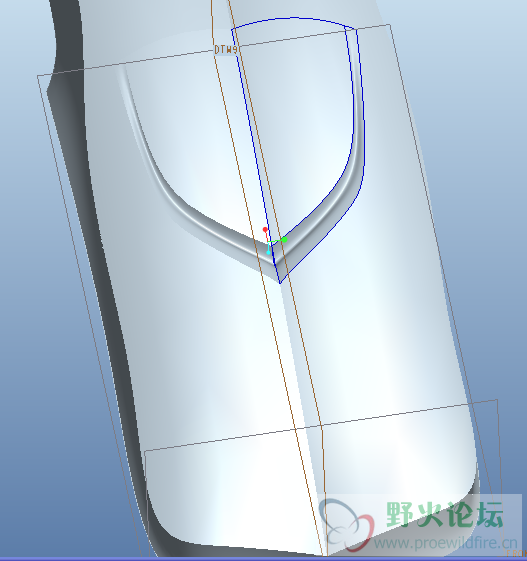

       问下曲面合并不了就是只有曲面封闭的原因嘛?这个曲面因为是对称的,所以我画了左边的一半,镜像过来后,两曲面却合并不了,

选项里的相交不了就用连接。。。如果还不行就是面与面的相交处不吻合!

你看到了绿色部分了吗?这两个地方曲面肯定没封闭,或者缺少面。仔细检查下。
