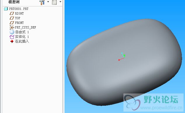

求大神提供图中鹅卵石形状的模型参考下绘图方法

VSS切除,约束好了可以达到G2

我用混合边界做得,高级的东西还不会

扣肉整很简单

大师,这方法很好,但请问有其他的方法吗?因为PROE4.0就没这功能,但有些大师们都可以弄出来呢,想学点基础,打好基本。
