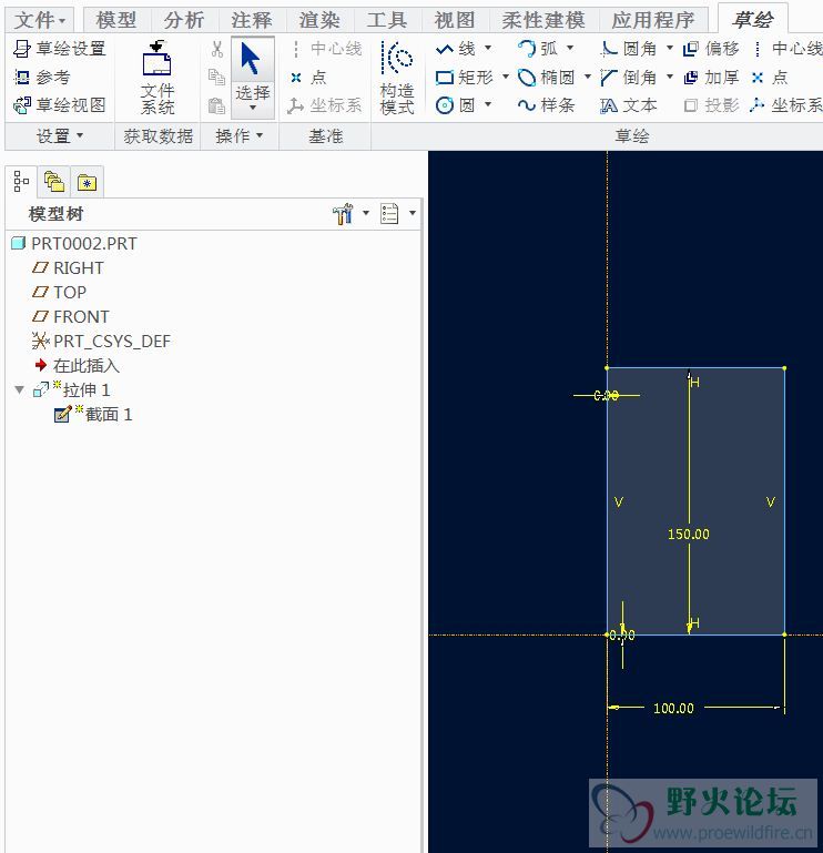

发表于 2014-12-30 12:50 | 显示全部楼层 |阅读模式
就是把草绘保存一下,做成标准,下次直接导入!

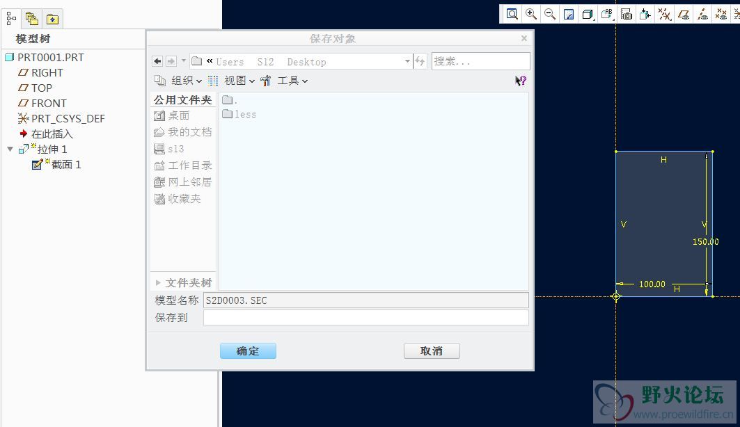

发表于 2014-12-30 13:14 | 显示全部楼层
1、建立第一个零件,然后保存草绘至相关位置。
2、建立第二个零件,然后建立草绘特征时选择“文件系统”,如图。
不知道这样的效果是不是你想要的。

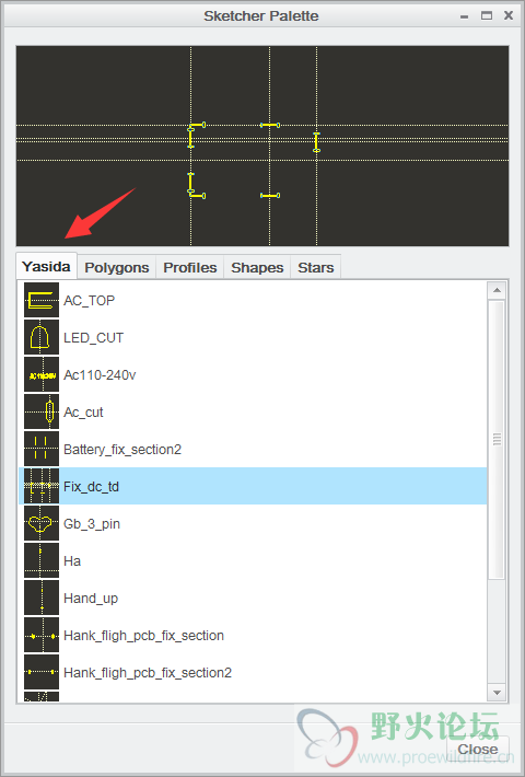

发表于 2014-12-30 13:27 | 显示全部楼层
D:\Program Files\Creo 3.0\M020\Common Files\text\sketcher_palette\Yasida
草绘模式下,另存为,路径为以上(参考)
下次就可以在调色板直接调用

发表于 2014-12-30 14:03 | 显示全部楼层
草绘环境下直接保存

发表于 2014-12-30 16:06 | 显示全部楼层
草绘模式下,另存为,路径 ...
这是草绘调色板的功能,自定义图形
