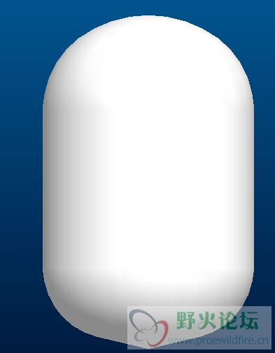

如何改变模型颜色,并默认成新的颜色。我的这个颜色太亮了,我想换一个暗一点的。

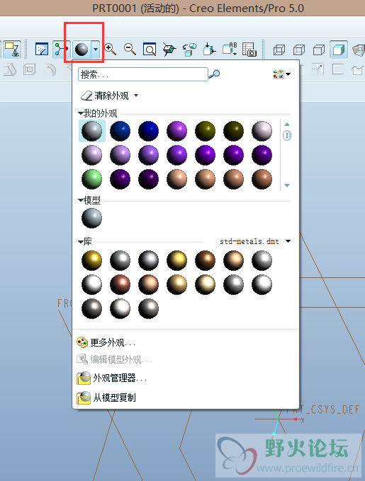

发表于 2014-12-30 11:43 | 显示全部楼层
打开模板,拉伸一个实体,染成你想要的颜色。把拉伸特征删掉,保存就好了。 下次新建零件就是你想要的颜色了

发表于 2014-12-30 16:36 | 显示全部楼层
proe的选项中的颜色设置可以。

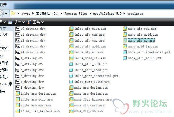

发表于 2014-12-30 21:04 | 显示全部楼层
你用的哪个模板就打开哪个
194
223
 楼主| 发表于 2014-12-31 08:16 | 显示全部楼层
如何查看自己用的是哪个模版呢?
47499
发表于 2014-12-31 21:05 | 显示全部楼层
你创建零件后,proe的消息提示栏会提示的用的模板

发表于 2015-1-2 10:28 | 显示全部楼层
还可以选择曲面来上颜色
