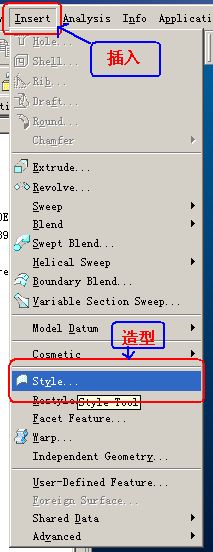

如何通过做辅助草绘面-偏移角度,一个平面怎么偏移一个角度?我是初学者,
请各位大哥知道的详细说一下,谢谢
关于绘制三维空间曲线,大家都说方法很多,能都跟我说一下吗,
我才知道一种是通过基准点连接生成曲线
在下先在此谢过了

发表于 2008-10-3 12:35 | 显示全部楼层
最简单元办法在造型里做,不用创建和偏移面和线,跟草绘一个样

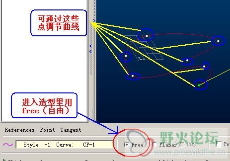

发表于 2008-10-3 22:12 | 显示全部楼层
一平面偏移一角度好像没有这说法
只有旋转才可以得到一平面吧,旋转得围绕一个轴(基准轴,直线,边都可以)还有就是要有一个平面.也就是是用哪个平面来旋转
一空间曲线这样的做法真的是太多了.在零件档里也可以做出来.不过要分几步才成,先分别在两个不同的平面画草绘线(端点连接,最好是设置连续条件)然后用复制命令将所画的草绘线合并成一条
当然最简单的就是在造型里用free命令来作

发表于 2008-10-4 13:13 | 显示全部楼层
请看图片

发表于 2008-10-4 13:22 | 显示全部楼层
如图
