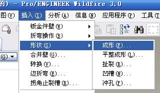

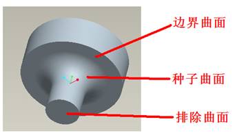

1.        如图示,我们准备在A_1处做1个M4的翻边攻丝孔,那么先要确认好翻孔后的孔直径(3.3)和翻孔高度(2),根据这些数据,我们去做模具。
2.        按图做模具(其实就是新建一个实体零件。做完后不用保存),如果要做圆角,注意圆角太小可能会导致后面的特征不能生成。
3.        模具做好后,回到刚才的钣金零件里,选择成形命令。
4.        选择“成形”----“模具”  “ 参考”-----选取刚画好的模具文件(画好的模具不用保存,现在选择时可以直接由进程中选取)-----进入装配模式,按图示装配好。
5.        定义边界平面,种子曲面,排除曲面。
6.        得面图示结果后,做修饰螺纹特征,就ok了。
