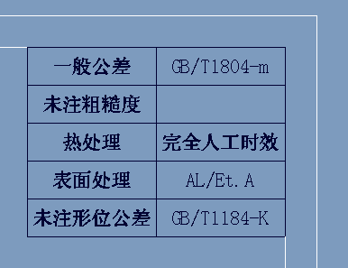

大家好。我想做一个FRM,表格里面写粗糙度,怎么都弄不出来。
在零件上面标粗糙度我会,在文本里面写粗糙度我就不会了,希望前辈指点一下。
谢谢。

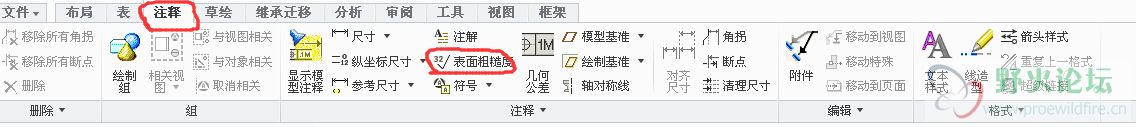

发表于 2014-12-29 15:24 | 显示全部楼层
可以直接在注释模块下把粗糙度填到表格里面

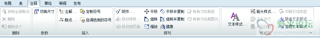

发表于 2014-12-29 15:37 | 显示全部楼层
你必须先在定制符号下做一个粗糙度符号,然后在做表格时选择定制符号中的自定义符号
196
244
就是这里,上面 不是写有字吗?

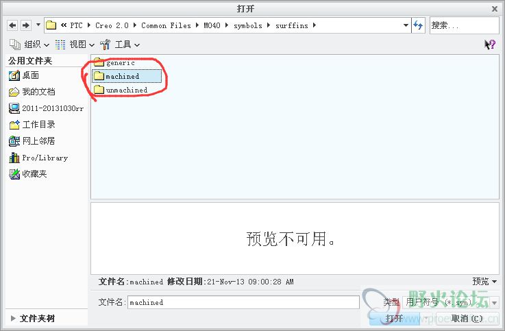

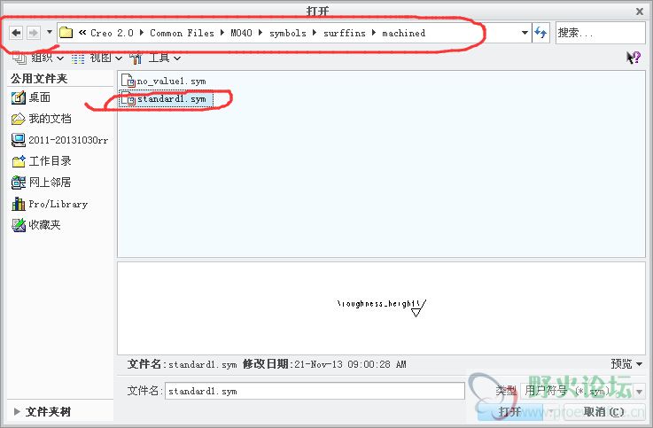

发表于 2014-12-30 14:35 | 显示全部楼层
直接切换到“注释”选项卡点“表面粗糙度”在弹出的菜单中选择“检索”然后在弹出的对话框中选择你需要的粗糙度符号点“打开”再选择是否需要引线,就会出现粗糙度符号跟随鼠标,放置就可以了,再输入粗糙度值就OK了
107
124
发表于 2015-1-28 14:05 | 显示全部楼层
8楼正解! 将“法向”改成“无引线”  即可在图纸右上角标示
