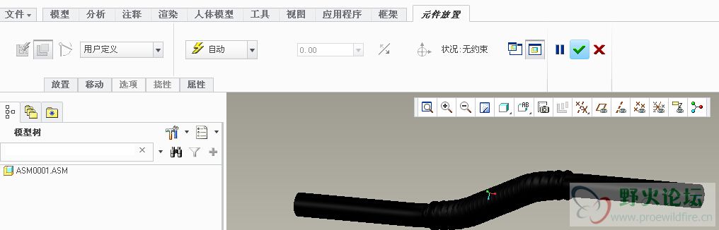

各位大神,指点下:如何设置组件下元件放置截面未约束的零件的默认颜色呀?

你可能没明白我的意思,我是说在装配元件的时候已经选好零件但还没有定义放置参考的时候的颜色
114
141
 楼主| 发表于 2014-12-30 13:59 | 显示全部楼层
我的现在是黑的,所以选参考的时候不好选,就想改一下,结果搞半天不知道在哪改

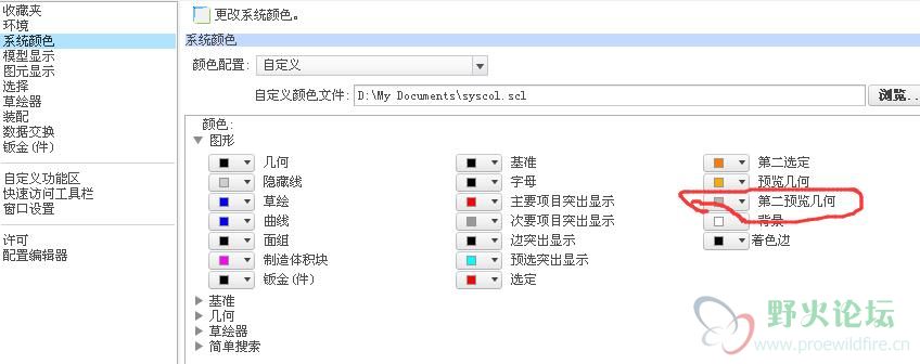

 楼主| 发表于 2017-9-25 16:47 | 显示全部楼层
文件---选项----系统颜色----图形----第二预览几何
