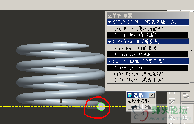

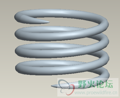

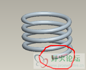

我不知你的原图是哪 样的,先看我这个。

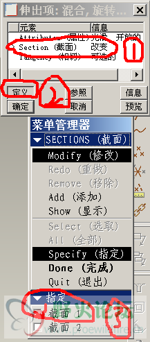

截图21.PNG 这个方向是反的,在模型树中,右击反向的那个特征,选编辑定义。
截图22.PNG 按这个顺序定义。
截图23.PNG 接着,单击菜单“草绘”-“草绘设置”弹出左边图形。选红色圈里的那个平面。 截图24.PNG 选正向。
截图25.PNG 这一步很关键,我不知道你的设置是哪 样的,也不好说了,总之设置好后如下图
截图26.PNG 点击打勾,再点击确定。如下图。
截图27.PNG 是这样的吗?
