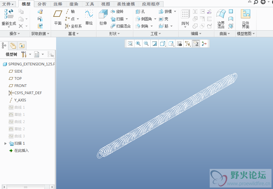

我用曲线方程+拉伸建了个拉簧,比较长,大概有100圈,如下图。
问题来了,重生好慢,随便视图选择或放大缩小的,都要等上1~2分钟左右,有没有什么办法可以加速...

补充一下,我用pro/e5.0,creo3.0都试过了,都是要这么长时间

没有遇到这种情况,我的电脑是6年前的配置,运行creo很流畅,建议楼主清理一下电脑

把显卡换了,CPU换了

在选项里,选择恒定剖面试试。

將彈弓轉成STP,導入變成無參,會大大縮短重生時間

已经是恒定剖面了

杯具,导入STP直接就等死....等了10分钟只好强制退出

导成stp时出现无响应其实并没有卡死,,,,只要等一会就好了,,,我也转过很复杂的装配体,耐心等一下就好,配置高的电脑会快很多。。。PS:导十几分钟不算长。。。
