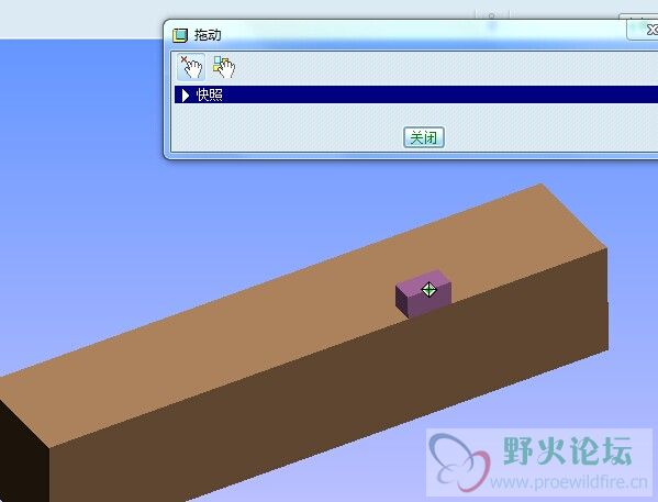

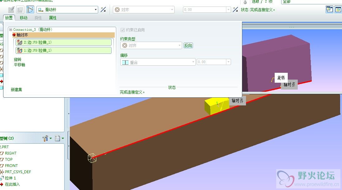

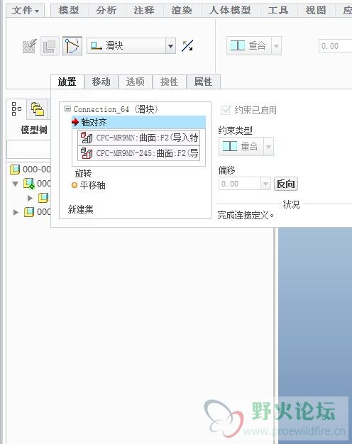

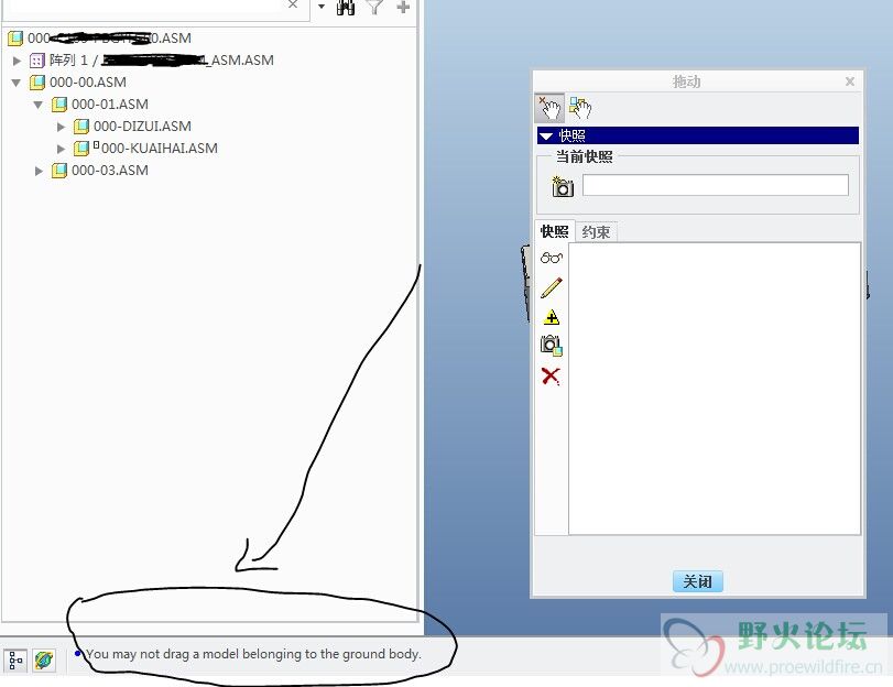

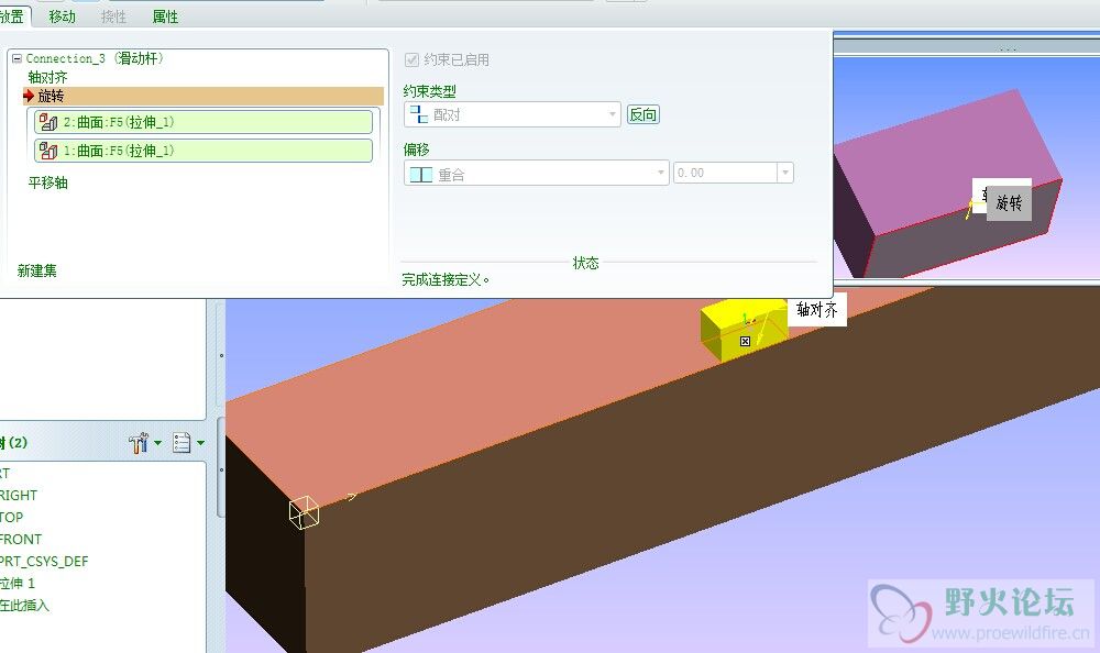

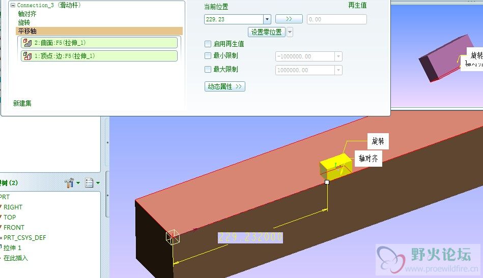

发表于 2014-12-28 15:07 | 显示全部楼层
你的不完整。
1.我选择的是边
2.旋转我选择面
3.选择的是特征上相对2点
就可以动了

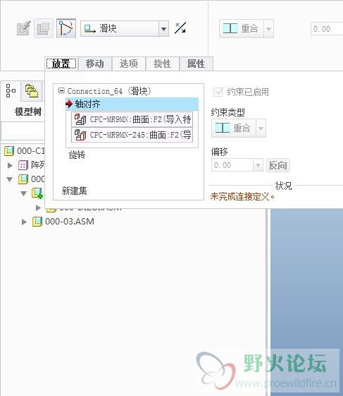

 楼主| 发表于 2014-12-28 18:26 | 显示全部楼层
zpj415263 发表于 2014-12-28 15:07
你的不完整。
1.我选择的是边
不是边问题,有时候不知为什么就是装不了(说未完全定义), 有时候在小装配体装好了,转到大装配体后就拖不动了

发表于 2014-12-28 21:40 | 显示全部楼层
这种问题应该上传一下附件,才能看出问题所在

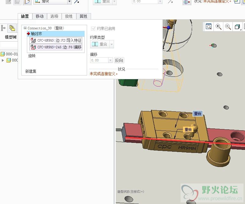

发表于 2014-12-28 21:41 | 显示全部楼层
有时候装配不了,可以试着考虑两个零件都添加基准轴或基准面之类的。

发表于 2014-12-29 08:26 | 显示全部楼层
时间静流 发表于 2014-12-28 18:26
不是边问题,有时候不知为什么就是装不了(说未完全定义), 有时候在小装配体装好了,转到大装配体后就 ...
未完全定义肯定是定义的问题了。发个附件看看。
 楼主| 发表于 2015-1-2 20:22 | 显示全部楼层
附件太大了,不是定义不了,是在大组件时,显示未完全定义(编辑时看见的),在小组件时又显示完全定义
