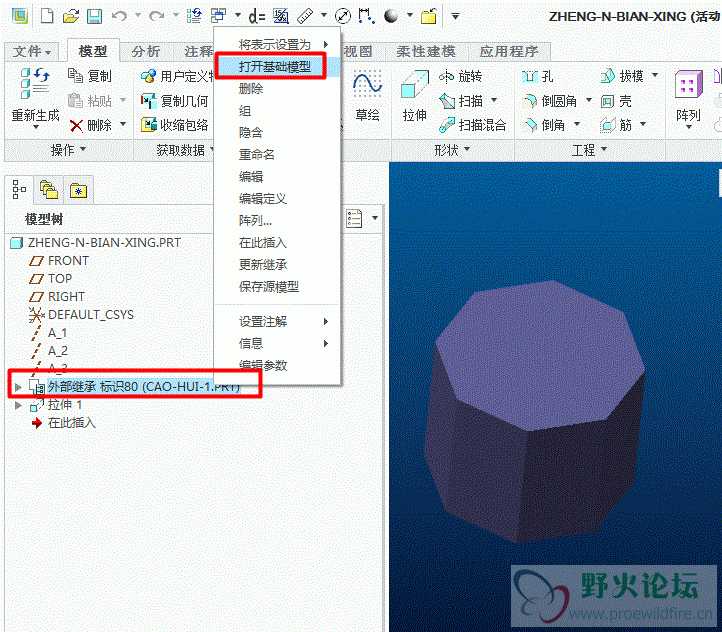

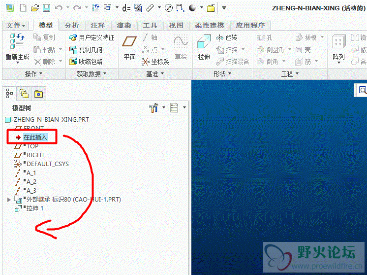

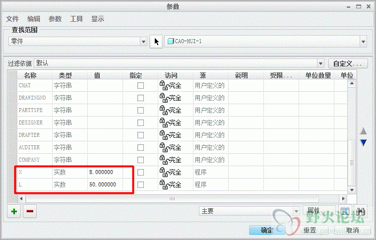

给楼主做了个参数化的正多边形,只需修改正多边形的边数N和边长L后重新生成即可(附件中,N=8,L=50),具体看下图和附件(Creo2.0)。
效果图
效果图
