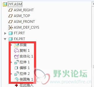

如下图:怎么把3.0装配图模型树里零件的特制显示出来

模型树设置里显示特征

 楼主| 发表于 2014-12-29 08:35 | 显示全部楼层
野火 发表于 2014-12-27 20:13
模型树设置里显示特征
设置不能保存,怎么回事

永久保存proe模型树配置教程
http://www.proewildfire.cn/thread-110548-1-1.html
