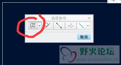

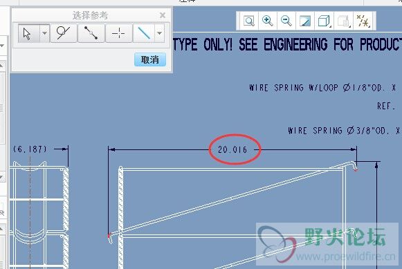

如图的尺寸我以前是在Pro/e 5.0里标注的,现在用Creo 3.0怎么都标注不上了,真是郁闷啊....
怎么破???

其实是一样的啊,如下图选图元项,选择你要标注的尺寸,先选择一边按住Ctrl选另外一边就OK 了.

这个我试过了,这样标注只能标注中到中,不能标注外到外的

外到外   应该是相切吧  选第二个按钮 相切就OK了
在不就是你在做3D模型的时候在草绘标注,等你到出工程图时候自动标准就会有的
反正现在CREO3.0标准很@#¥,你懂的你在试试看吧,希望能帮助到你

通通都试了啊,用第一还能跳出中心尺寸预览,用第二个相切的根本就没尺寸预览跳出
这是装配图啊,怎么在草绘标注!!!而且,这是线,都是扫描出来的,尺寸也是标注在中心3D曲线上的啊
