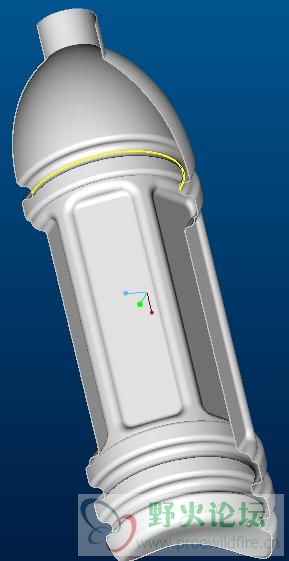

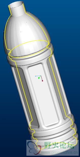

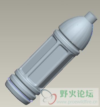

我是用proe 4.0做的一个瓶子模型,但到了抽壳部分就做不下去了!用偏移面的方法做,也做了不了壳!
是不是我在建模的时候有些步聚错了!请高手指点迷津!谢谢!

有没有尺寸附上来啊
一个几个旋转,一个混合,一个偏移或拔模,再加个阵列,看是不是这样

我的原件太大啦!发不上来啊!正如你说那样啦!要不你给我一个邮箱我发给你!

可能是某些角度太小

R可以先不倒,R干涉到

瓶口之前的扫描混合的阵列做的有问题!删了就可以抽壳
