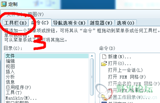

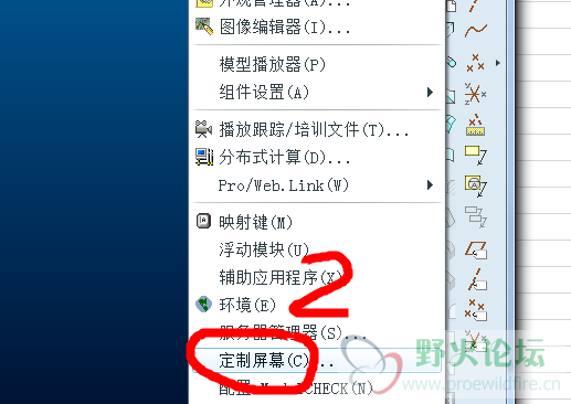

的回复,他发现Proe 可自己实现标签式窗口,并说这是他的小发现。
非常感谢askhj1234的发现,现在我把这个过程用图表达出来:

 楼主| 发表于 2014-12-27 09:51 | 显示全部楼层

 楼主| 发表于 2014-12-27 09:52 | 显示全部楼层

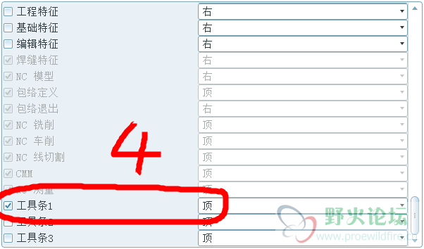

 楼主| 发表于 2014-12-27 09:53 | 显示全部楼层

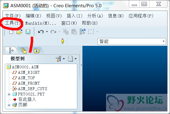

 楼主| 发表于 2014-12-27 09:54 | 显示全部楼层

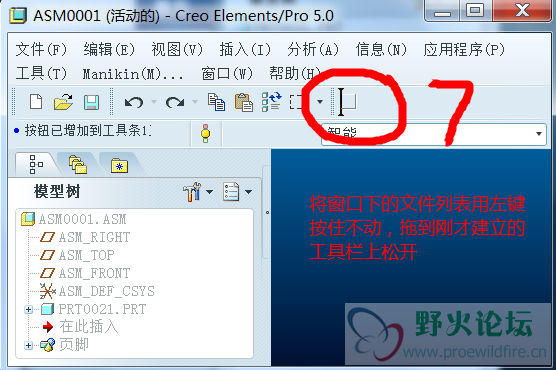

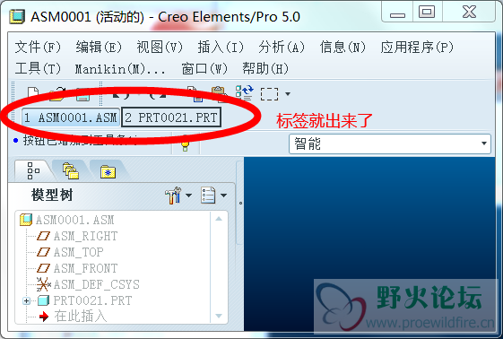

 楼主| 发表于 2014-12-27 09:55 | 显示全部楼层
