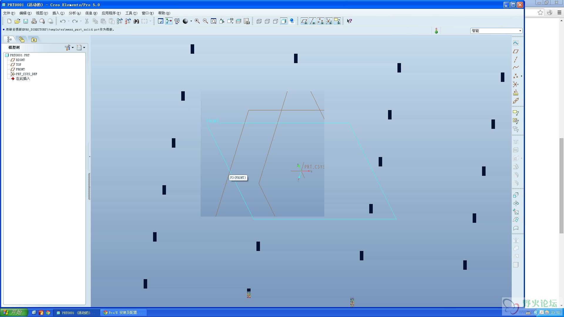

刚进入的时候,只要鼠标移动到基准面上时就会出现图1的情况

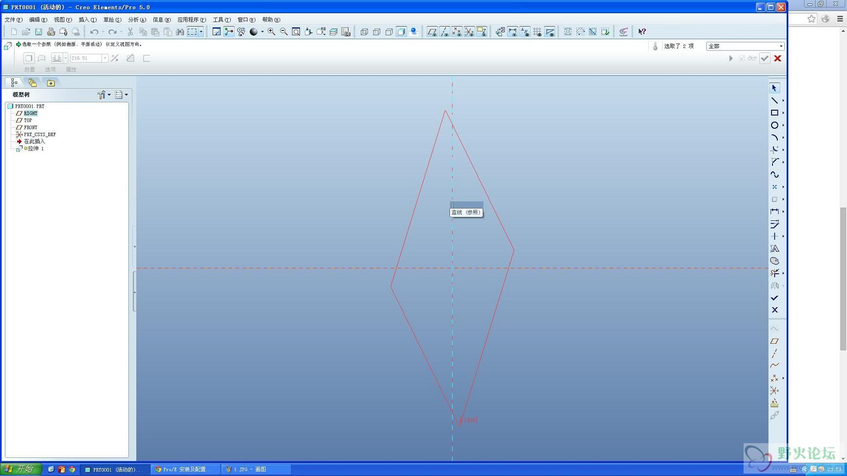

草绘的时候只要鼠标移动到基准线,就会出现图2的情况
问题已解决,是显卡问题。
我原本是inter集成显卡,装了最新的驱动也不行(可能是i3针对xp的驱动已经不更新的缘故)
然后刚才换了个ATI显卡上去,立刻就好了。

发表于 2014-12-27 07:46 | 显示全部楼层
更新显卡驱动!

 楼主| 发表于 2014-12-27 11:34 | 显示全部楼层
感谢!确实是显卡问题,我原本用i3的集成显卡,从5.0装到3.0都是有一样的问题。刚刚重新加了个ATI的显卡上去,立刻就正常了。
