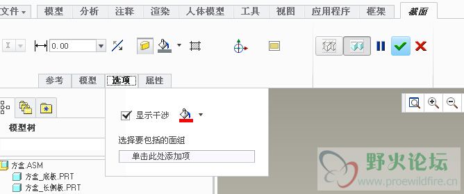

发表于 2014-12-30 14:41 | 显示全部楼层
方便的话可以在截面下看看
