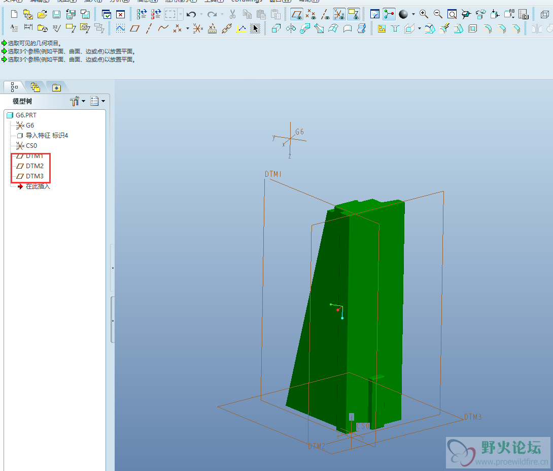

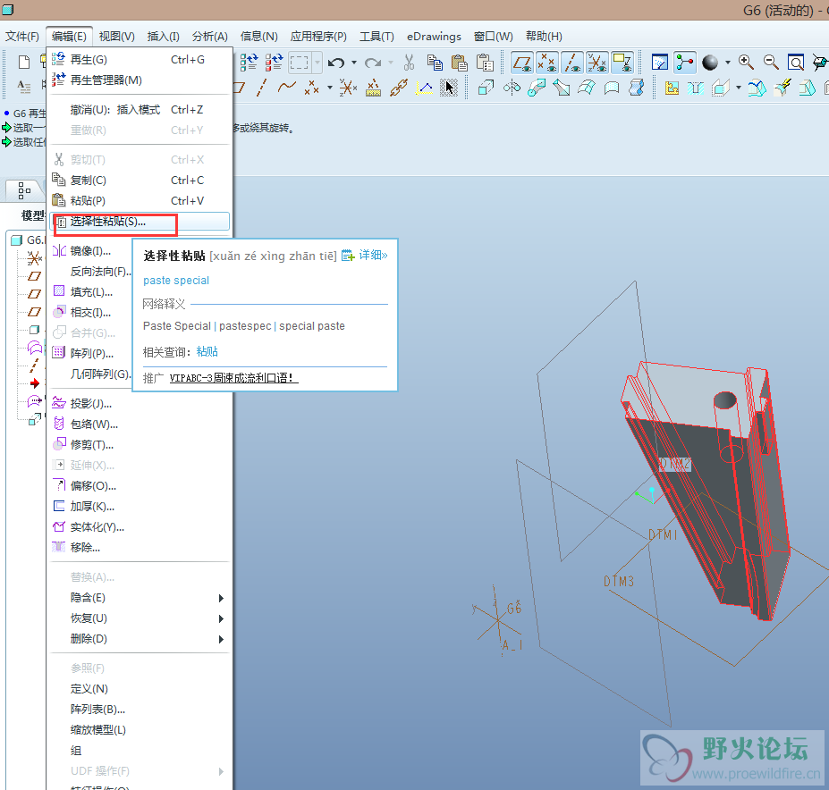

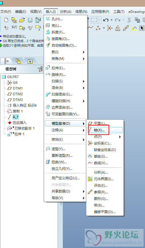

如题,有没有办法把这个外部导入的形状  边和基准平行~? 求大神,纠结很久了 ,半天没找到怎么解决,这个位置导出来的工程图 完全没有用,找不到研磨工程需要的尺寸。要是直接用3D量  又显得麻烦,坐等解决,求大神

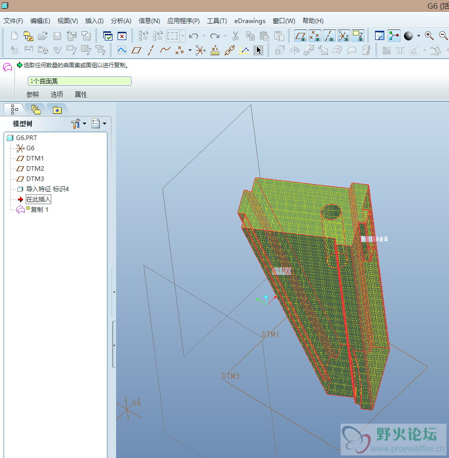

proe5.0可以特征操作或者复制-选择性粘贴达到目的。
creo应该可以用选择性粘贴。具体操作是建立坐标轴芯的基准轴,然后复制选择性粘贴选择旋转,ok~
楼主可以上文件,这样子解决效率高。

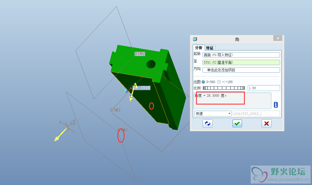

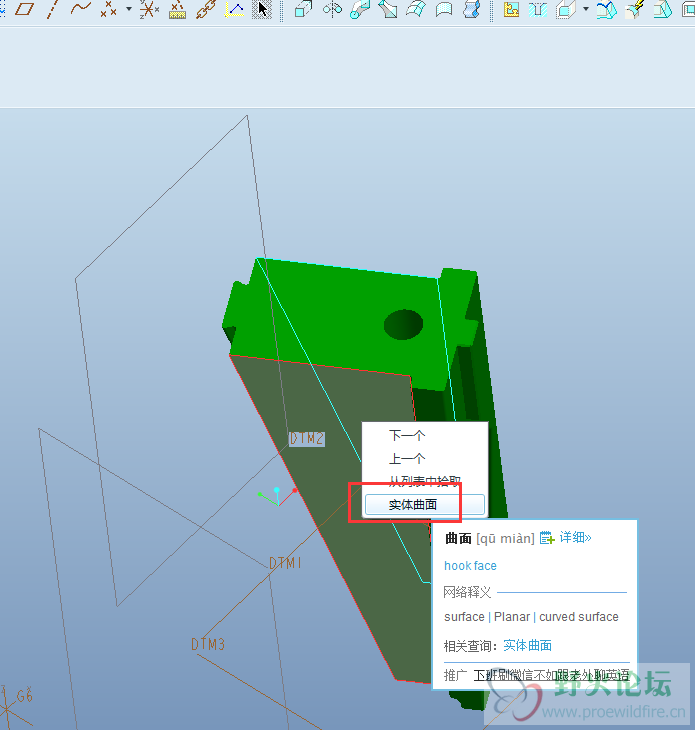

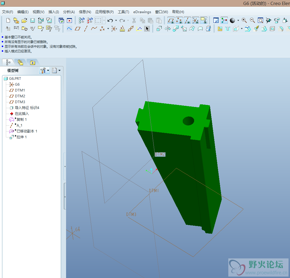

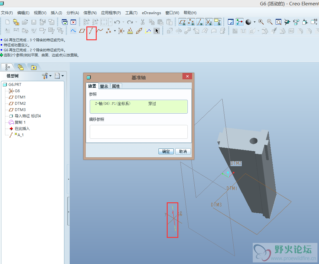

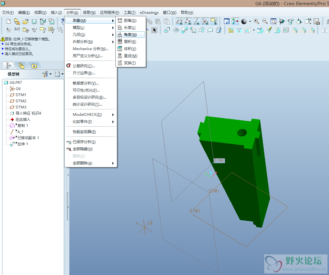

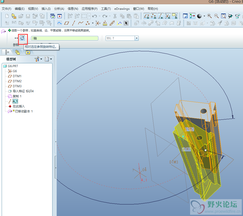

发表于 2014-12-26 16:17 | 显示全部楼层
做好了,你看看。附件在最后。
图片教程如下:
做之前建立基准面,然后测量夹角,之后就easy了
g6.prt.rar

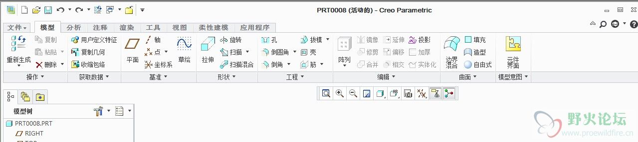

 楼主| 发表于 2014-12-26 16:30 | 显示全部楼层
蓝沁秋 发表于 2014-12-26 16:17
做好了,你看看。附件在最后。
图片教程如下:
非常感谢,大神细心解答 ,我找到另外一个简单的方法。
还有一个问题是你这个CREO 窗口怎么跟PRO-E 5.0 这么像  我的是附件这样的

发表于 2014-12-26 16:34 | 显示全部楼层
还有一个问题是你这个CREO 窗口怎么 ...
客气客气,你可以把另一个简单的办法共享给大家
我使用的本质上就是proe5.0,只不过PTC2011年的时候为了宣传和统一命名旗下的参数化建模系统和直接建模系统而更名了,M060之前叫5.0,之后叫Creo Elements,算是过渡吧。

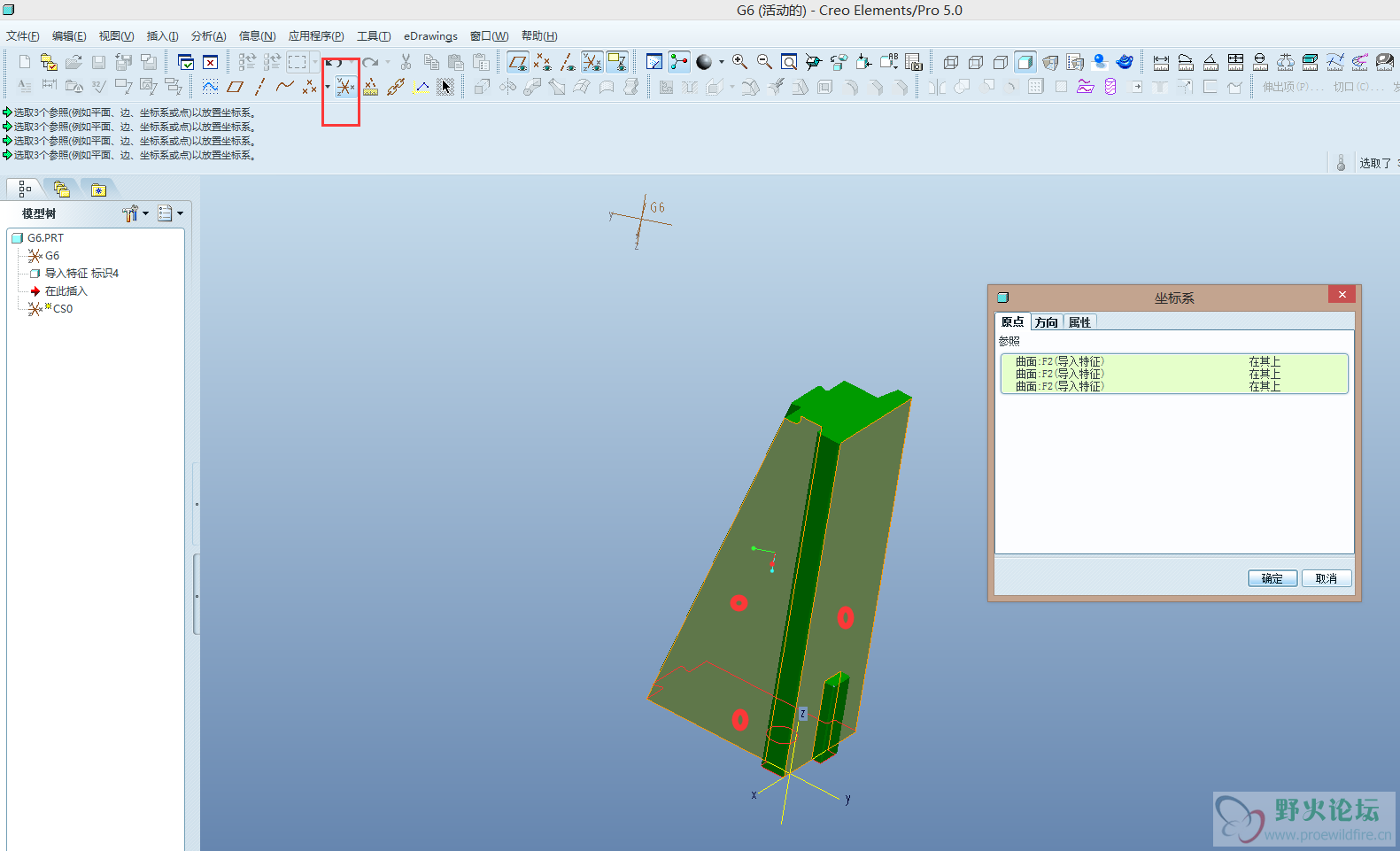

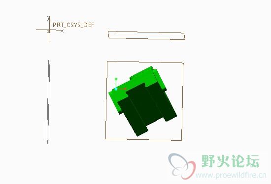

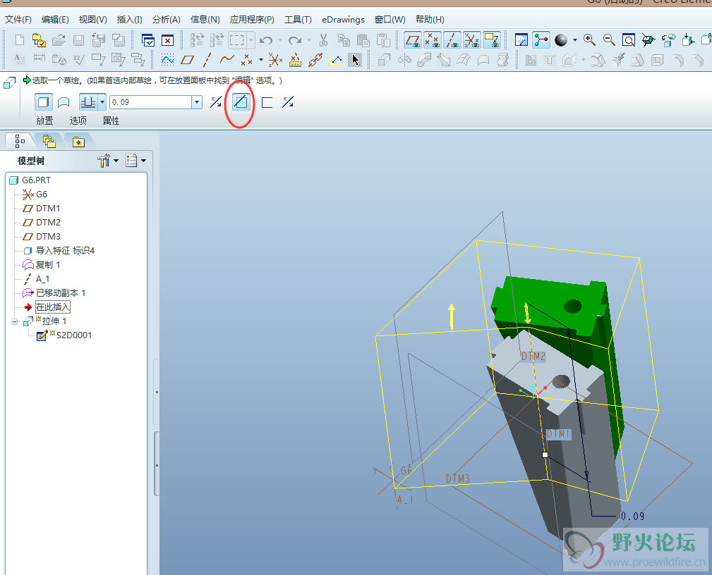

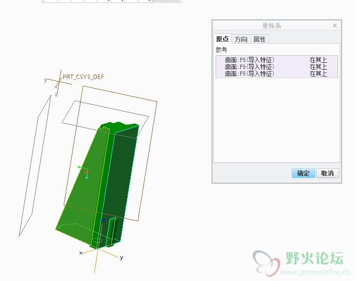

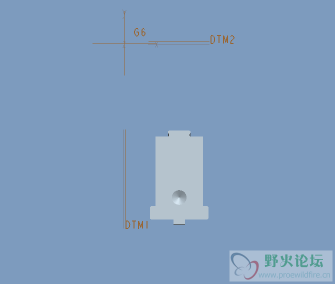

 楼主| 发表于 2014-12-26 16:35 | 显示全部楼层
简单方法如图   ,预先导入文件 然后用需要摆正的实体三个面创建坐标, 后面再导入实体   参照选上一步创建的坐标,最后再用拉伸或者其他命令吧第一个实体拉掉。

 楼主| 发表于 2014-12-26 16:36 | 显示全部楼层
ling9400 发表于 2014-12-26 16:26
导入的时候不是可以直接对齐坐标系吗?
直接对其的那是原来实体本身就对其的,原来别人有翻转,那就对不齐了。

发表于 2014-12-26 16:49 | 显示全部楼层
mars_seson 发表于 2014-12-26 16:35
简单方法如图   ,预先导入文件 然后用需要摆正的实体三个面创建坐标, 后面再导入实体   参照选上一步创建 ...
嗯嗯,这也是个好方法,proe5.0也可以实现!同样学习了!!!
