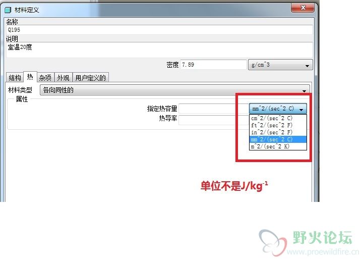

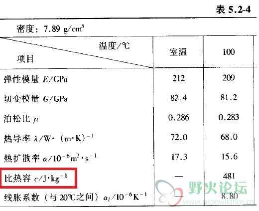

热力学比热容单位“焦耳每千克”,如何换算成后面的这个单位?我想自己创建一个材料库,在设置材料的比热容的时候出现的,软件显示的单位没有“焦耳每千克”J/kg.℃等于多少m²/sec².℃,proe软件显示的单位都是长度的平方如图(所示)
虽然平时很少有人用到这个,但是本着多学习的精神,还是在这请教下各位前辈有知道如何换算的么?谢谢!!

 楼主| 发表于 2014-12-25 23:48 | 显示全部楼层
晕怎么变乱码了,我的意思就是2个图片中的单位互相转换

j/kg.c =kg*(m/s)^2/kg*c=m^2/s^2*c
没有数值,只提供单位转换关系。J是能量单位,E=0.5mv^2,全部使用国际基本单位制转换一下就好了
