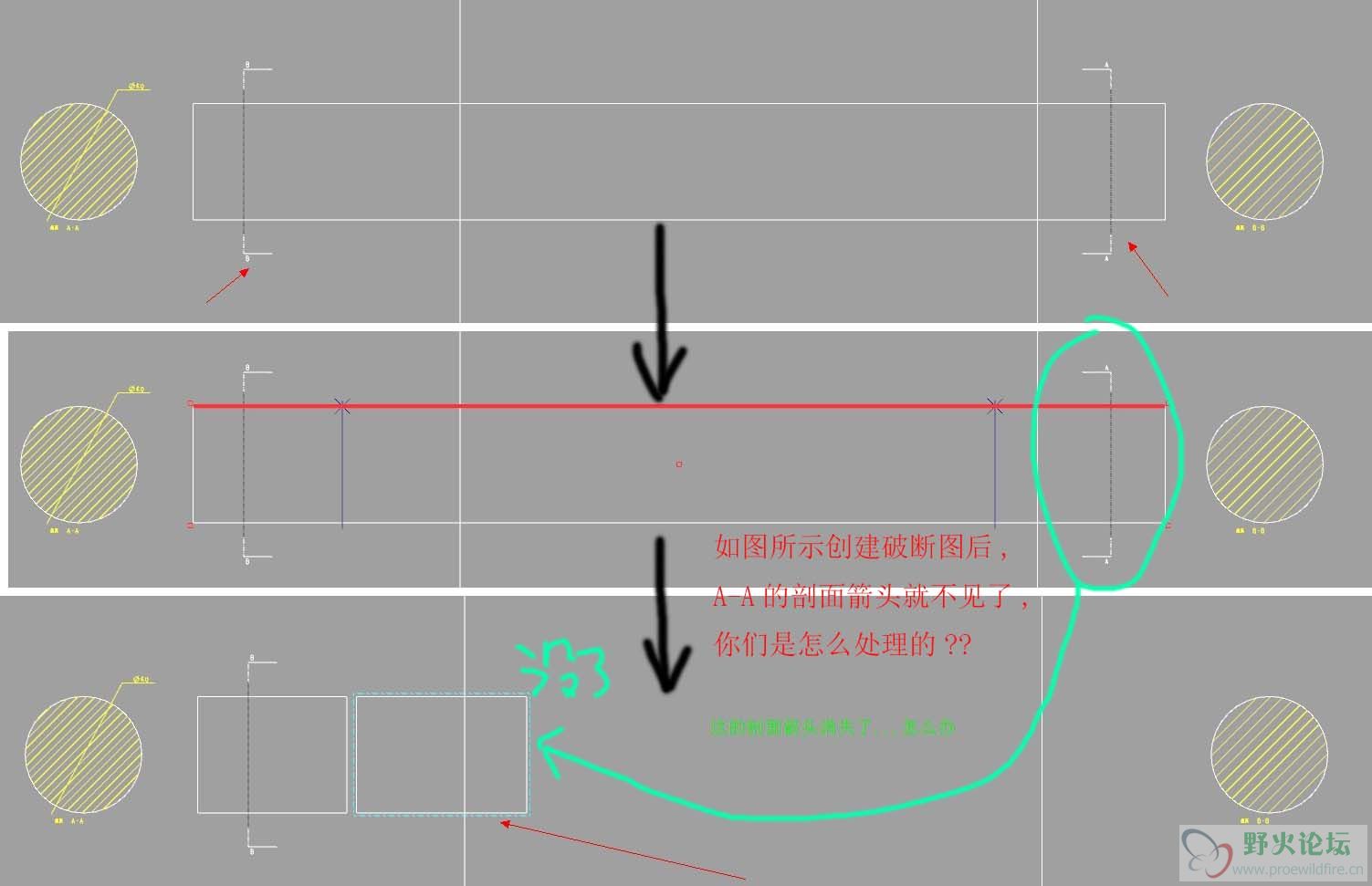

问题就是破断图和剖面箭头的问题,见下图...

你试试破断完再剖呢,另外两边一样的为什么要剖两次呢

此处为了介绍简单画的,实际中的2处剖面处有不等圆孔,破断后再剖什么箭头也没有...

问题关闭,自己找到了,选箭头显示的时候选择[破断图后的另一部分就行了!!!
